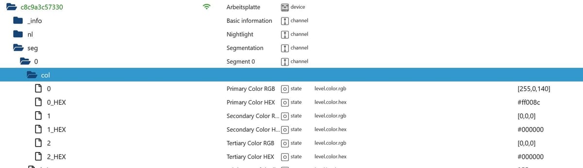

    Aus den Werten Grün, Blau und rot soll ein Text erstellt werden und bei WLED im Textformat [255,0,140] hinterlegt werden. Siehe WLED:
    Wie kann ich das umsetzen? Dass WLED synchron zu Hue gesteuert wird.

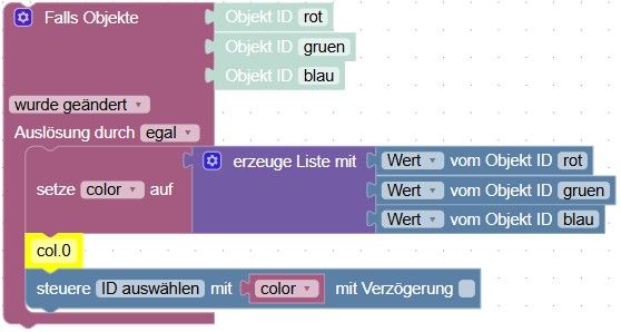

      @13patrick37 sagte: Siehe WLED:

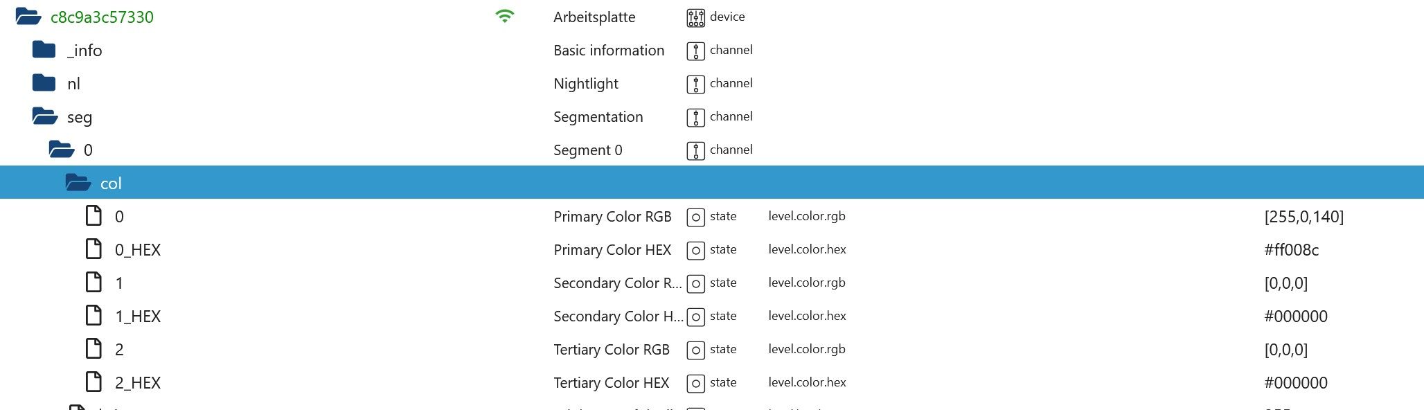

      Ist der DP "col.0" vom Typ "array" oder vom Typ "string"/"json"?
      Falls Typ "array":
      • rot = r
      • gruen = g
      • blau = b

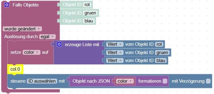

      EDIT: Falls "col.0" vom Typ "string" oder "json":

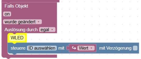

        @paul53 Überragend, funktioniert.
        Wenn ich die Hue Lampe allerdings anschalte, dann geht WLED nicht mit an. Noch ein "Falls Hue=on", dann WLED einbauen?

          @13patrick37 sagte: Noch ein "Falls Hue=on", dann WLED einbauen?
          Getrennter Trigger, wenn ein entsprechender WLED-DP vorhanden ist:

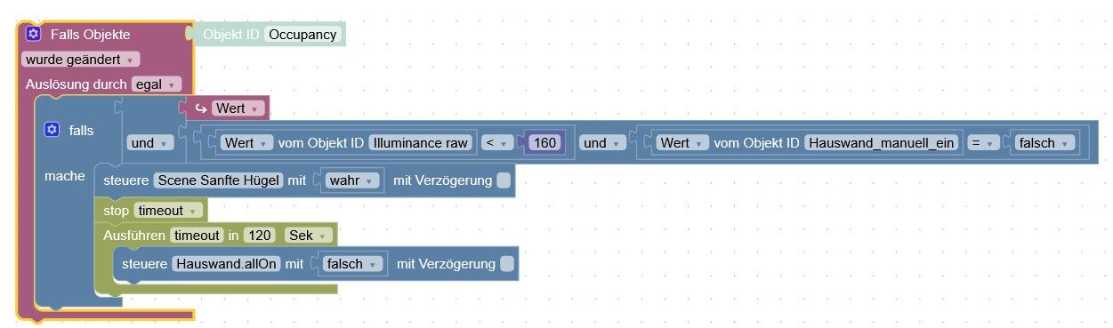

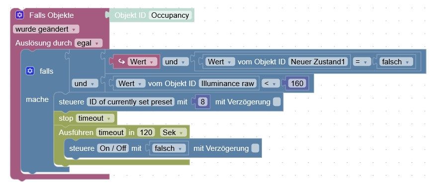

            Ein BWM (Zigbee) steuert in zwei seperaten Skripts einmal eine Hue Szene und einmal ein WLED Preset. Die WLED Beleuchtung dient als Garagentorbeleuchtung, welches auch beim öffnen leuchtet. Ich habe deshalb einen Datenpunkt erstellt, dass der BWM nichts macht, sofern Garage in Bewegung ist. Was meinst du, soll ich beide zusammenfassen und gleich mit der Farbanpassung übernehmen? Siehe dein Skript von oben?
            Hue Skript:
            WLED Spots:
