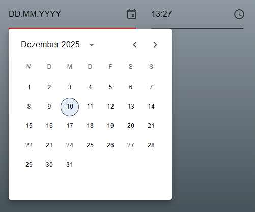

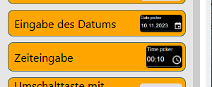

      in vis2 unter gestylt das Datum und Zeit Widget und das dann für Start und Ende jeweils zusammenbasteln. Ist zwar nicht das gleiche aber angenähert:

        OK, so geht es.
        Also gibt es (noch) kein Widget, was so eine Funktion (Start-End) komfortabel in einem anbietet ?

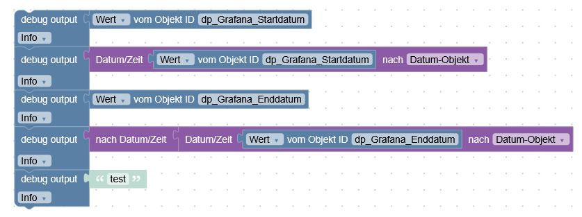

          mein DP (Typ String) wird ja bei diesem Widget mit einem Wert im Format TT.MM.JJJJ belegt.
          Aber wie bekomme ich das Datum (02.08.2025) in ein korrektes "Datums-Objekt": 1754092800000 umgewandelt?
          Problem ist, dass der String im DP nach TT.MM.JJJJ angelegt ist, die Umwandlung in Blockly aber MM.TT.JJJJ erwartet und bei Tagen >12 sieht man dann den Fehler (weil er Monat erwartet und somit ein 30 ein "NaN" produziert).
          Habe auch stundenlang jetzt mit "Anwenderformatiert" und MM.TT.JJJJ getestet, aber es will nicht :-(
          1738969200000 ist laut Converter der 8.Februar 2025 und nicht der 2.August 2025
          Oder muss ich (wirklich) den String vorher bearbeiten und aus dem: TT.MM ein: MM.TT machen?

            @topsurfer sagte in Time-Range/Zeitbereich auswählen, Widget oder wie umsetzen?:
            Ja
            Wählt man diese Option in VIS2 Widget
            dann wird im DP dieser Wert eingetragen.
            Mit der Funktion
            wird dann das korrekte Datum ermittelt.

                @topsurfer Bei 28.2.2025 kommt
                Man muss immer bei verkürztem Format -> MM.TT.YYYY nutzen
                Im DP
                Ergebnis
