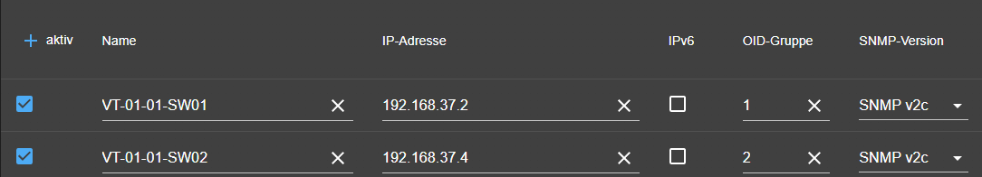

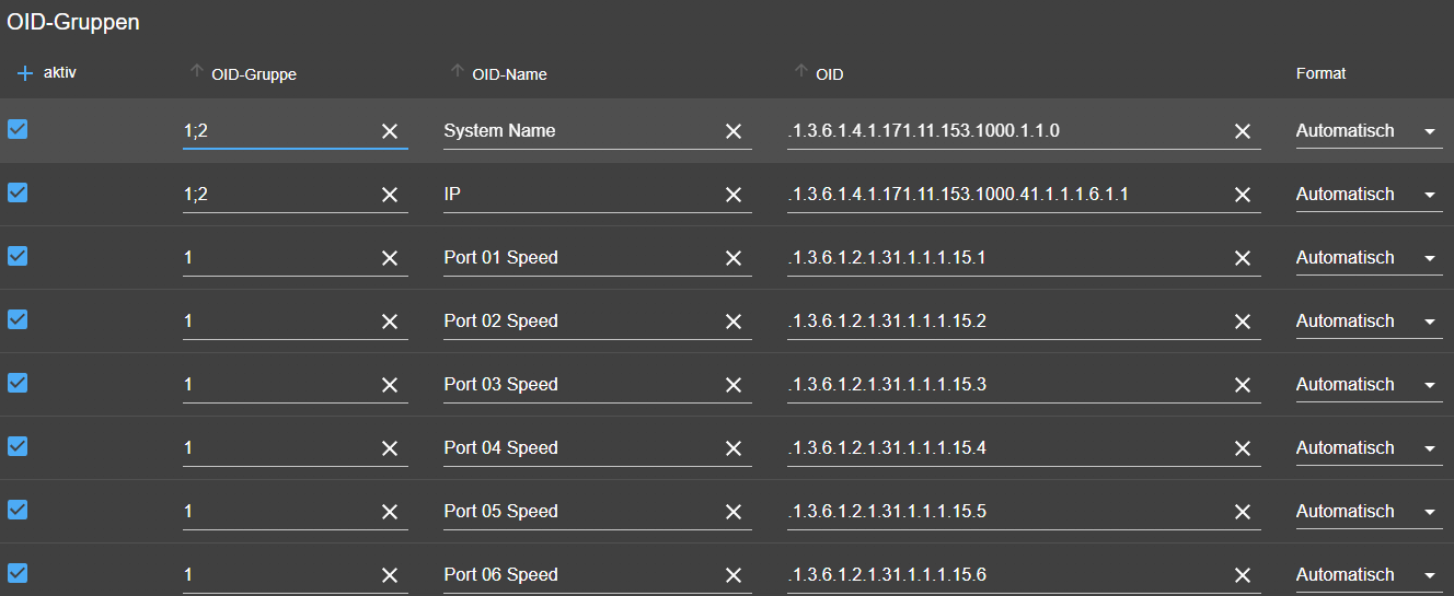

    Guten Abend zusammen,
    kann man die OID-Gruppen für mehrere Geräte nutzen?
    Habe 2 Switche die ich auslese. Jetzt hat sich mir die Frage gestellt ob man die OID's für beide Geräte nutzen kann. Beide Switche sind von gleich Hersteller und auch aus der selben Baureihe.
    Mein Gedanke sieht z.B. so aus:
    SW01 192.168.37.2 OID1
    SW02 192.168.37.4 OID2
    System Name OID 1,2 .1.3.6.1.4.1.171.11.153.1000.1.1.0
    Ist dies möglich?

      Klar... Kannst ja Tab vorher mehrere Geräte anlegen

        Es sind auch zwei Geräte eingetragen, mit unterschiedlichen ID's.
        Ich möchte halt in der IOD- Gruppenliste, das ich eine OID für beide Geräte nutzen kann. So wie bei dem Beispiel IP und System Name.

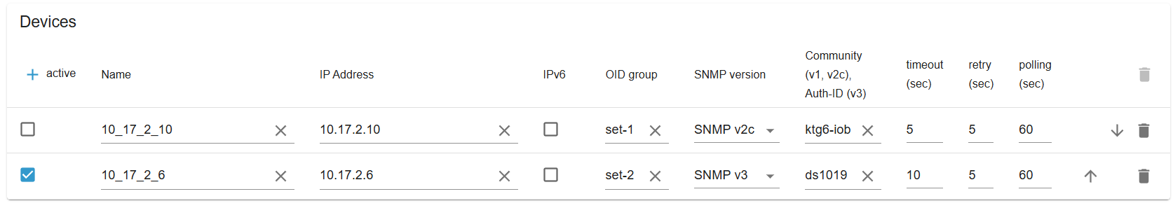

          Du definierst im ersten Tag die OIDs. Dabei gibts di bei jeder OID eine OiD-Gruppe an (hier set-1 und set-2)
          Bei den Geräten definierst du nun welche OID-Grupp dieses Gerät verwenden soll.
          Eine OID Zeile gehört immer zu einer OID-Gruppe. Die Eingabe 1;2 sollte eigentlich einen Fehler auslösen.
          Du kannst aber natürlich eine OID auch mehrmals in anderen OID Gruppen eintragen.
          Eine IOD Gruppe ist typisch eine Sammlung von OIDs die eine Gerätetyp anbietet. Hast du z.B. 3 NAS eines Herstellers kannst du eine OID Gruppe erstellen die die OIDs enthält die das NAS anbietet (bzw. die dich interessieren) und dann drei Geräte anlegen die alle dieselbe OID Gruppe verwenden.

            Also muss man sich die Arbeit machen, für jede Gruppe die OID's einzutragen. Ich dachte man kann sich das sparen.

              Ja
              Kannst aber gern ein Feature Issue anlegen. Wär ja im Prinzip denkbar eine weitere Ebene einzuführen oder mehrere OID Gruppen angebbar zu machen.
              Ist allerdings ein Frage der Zeit das einzubauen. Sinnvoll könnte es jedenfalls sein,
