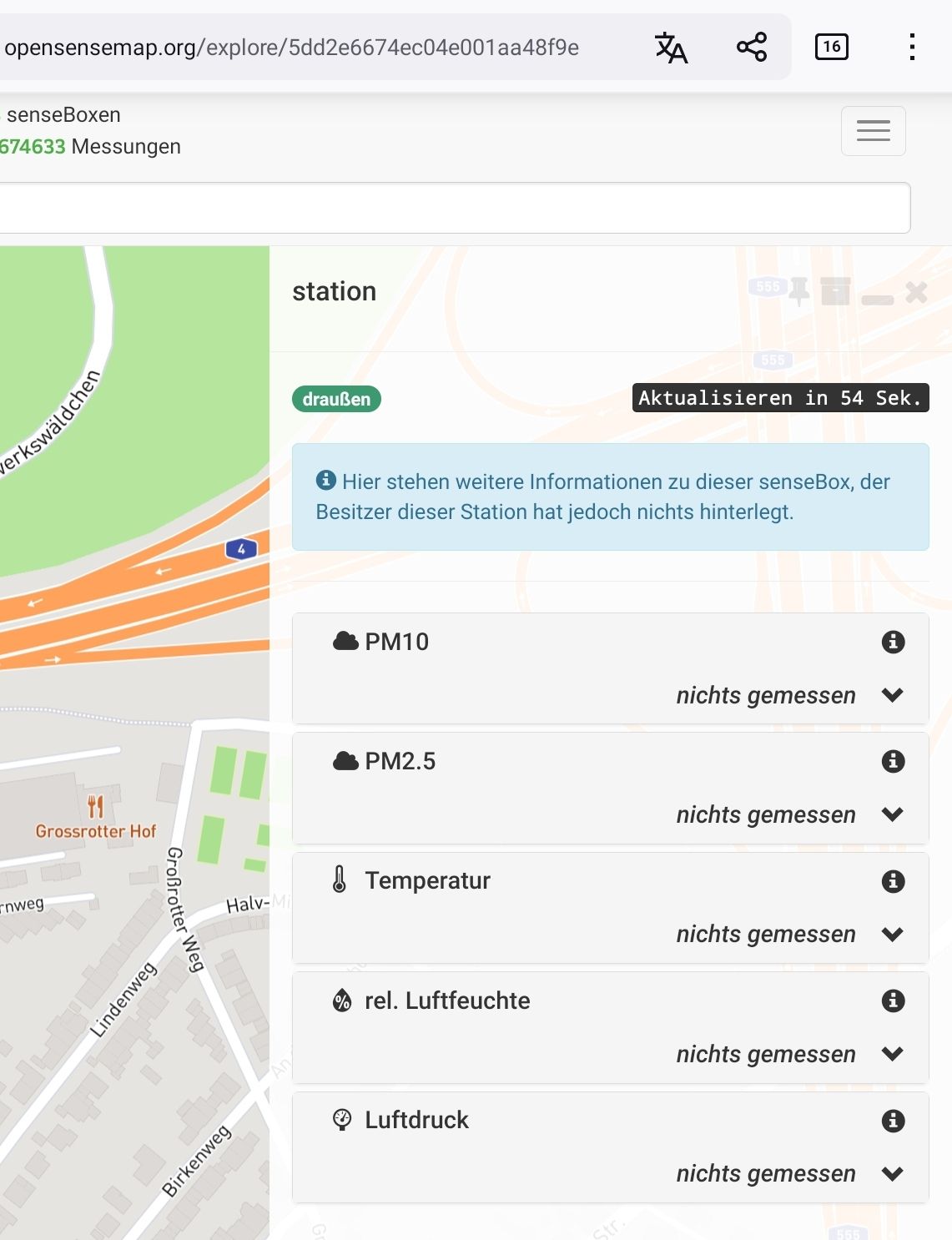

        @arteck ist das wirklich der 4.?
        nicht der dritte?
        in etwa...
        queering = success
        ...Auswertung error
        hab beide Boxen in opensensemap.org noch gefunden.
        EDIT:
        #3 hat string statt value
        578
