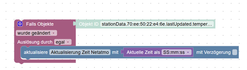

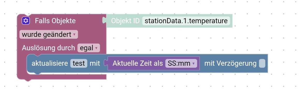

    Das wäre ein kleines Blockly-Script mit dem du dir die Uhrzeit in einen Datenpunkt schreiben kannst.

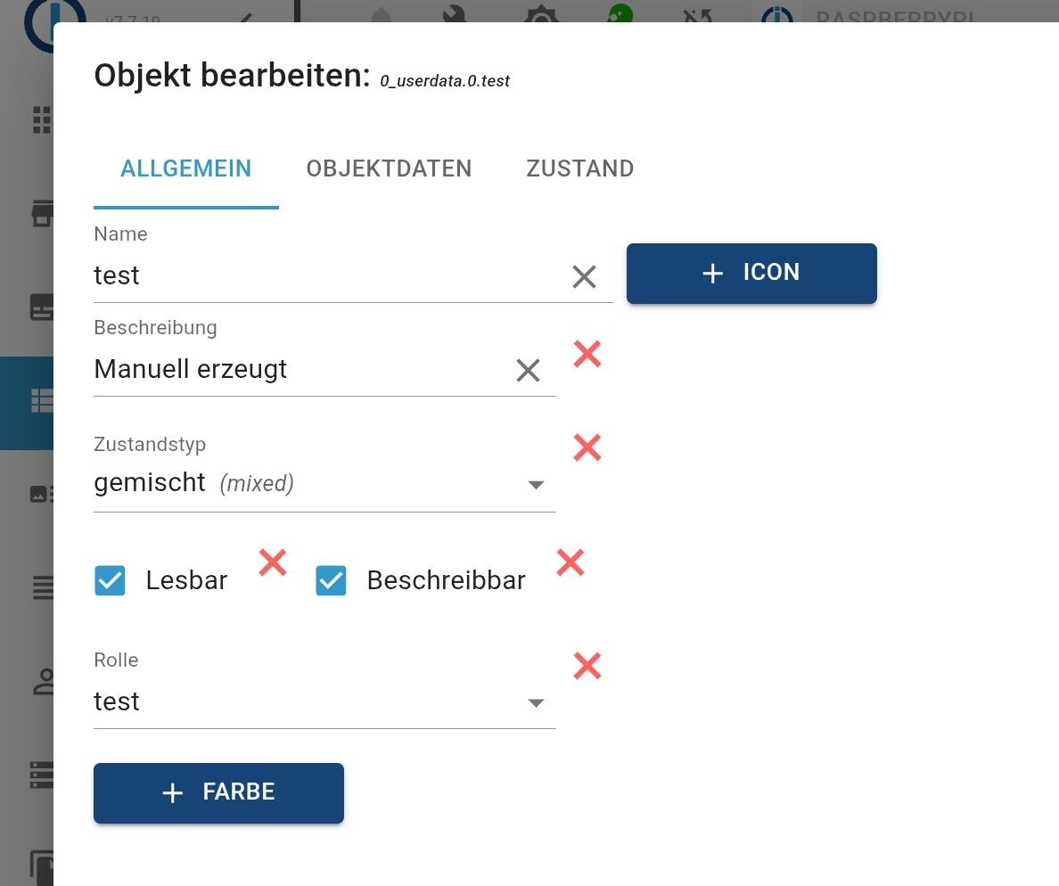

      Danke glaube ich habe das blockly soweit nachbauen können, nach meinem Verständnis muss ich jetzt ein Objekt bei 0_userdata anlegen? Habe ich soweit getan aber ich glaube die Einstellungen falsch.. es klappt nicht er zeigt wieder nur die Zahlenfolge

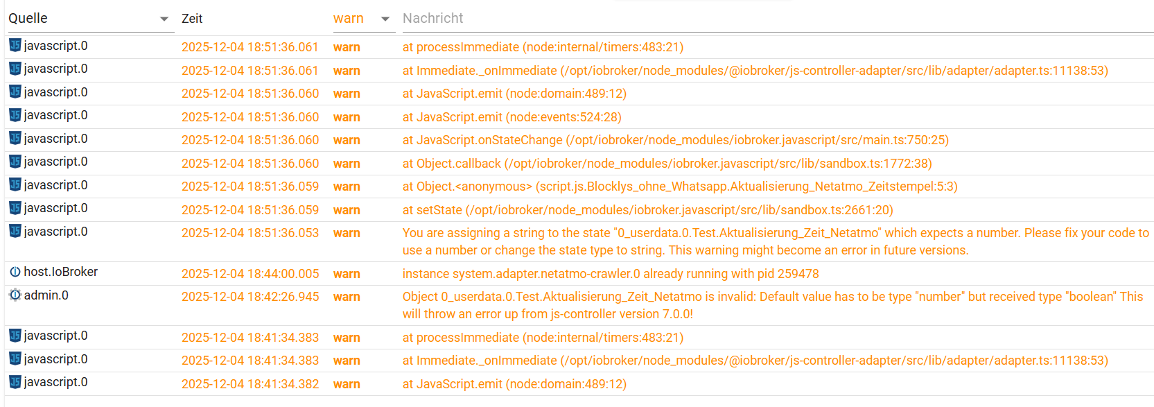

        EDIT: es klappt doch, jedoch mit einem Haufen Fehlermeldungen bei den Protokollen... scheinbar was falsch eingestlelt?

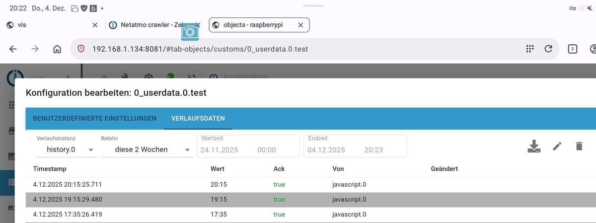

          Ja, du musst einen Datenpunkt im 0_userdata anlegen am Besten vom Typ gemischt, dann funktioniert es.

            also entweder war das jetzt ein Zufall oder das hat mein Iobroker in die Knie gezwungen und alles hat sich aufgehängt..

              Was heißt in die Knie gezwungen? Zeig doch mal den Log wenn möglich. An dem Blockly-Script kann es nicht liegen. Ich nutze ähnliches in mehreren Fällen.

                der oben genannte war der letzte, danach hat sich alles aufgehängt. keine vis, kein iobroker war mehr aufrufbar... der Pi war nicht mehr erreichbar musste den Stecker ziehen... passt das vom Screenshot mit dem mixed und den Einstellungen?

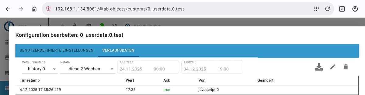

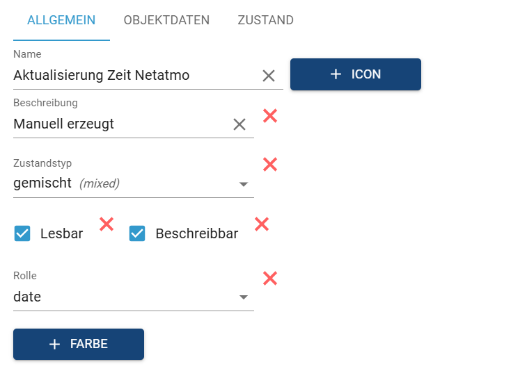

                  Kann ich nicht verstehen warum sich der Raspi da aufgehangen hat. Der Datenpunkt schaut bei mir so aus:
                  Und das Script läuft auch noch. Schau:

                      Ich hab geschrieben "am Besten vom Typ gemischt", Zeichenkette würde auch gehen. Ich weiss nicht was du ursprünglich eingestellt hattest. Ist auch egal, wenn es jetzt fehlerfrei läuft. Nur dass der Raspi sich da aufgehangen hat verstehe ich nicht. Ich denke da muss es einen anderen Grund geben. Ich würde dir raten ein Backup zu machen, am Besten mit Backitup, wenn du das noch nicht gemacht hast. Weiter dann auch mal iob diag laufen lassen und schauen ob da noch alles passt.

                        mickemupM Online
                        mickemupM Online
                        mickemup
                        @Flowski
                        Am besten wäre schon "String", dies sagt ja auch die Fehlermeldung.
                        Es steht ja, dass du einen String schreibst in einen DP der falsch definiert ist.
                        Du könntest im Blockly auch noch von "wurde geändert" auf "wurde aktualisiert" umstellen.
                        Ansonsten wird der Zeitstempel nur angezeigt bei Temperatur Änderungen und nicht bei einer Aktualisierung vom DP, was ja deine Intention ist nach meinem Verständnis.

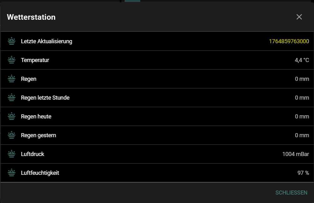

                          • F Flowski
                            ziehe mir über mein netatmo crawler Daten einer nahegelegenen Wetterstation in mein Jarvis, so weit so gut, manchmal Zweifel ich jedoch an der "Aktualität", daher wollte ich mir einen Datenpukunkt über den mit Zeitstempel anzeigen lassen.
                            Dafür würde sich ja beispielsweise anbieten:
                            jedoch erscheint im Jarvis nur eine 13-stellige Zahl anstelle der Angabe:
                            Jemand eine Idee wie ich dies lösen könnte? Hab mich etwas mit Chatgpt und Copilot ausprobiert, aber auch da hats nicht geklappt...
                            Thx
                            @Flowski sagte in Netatmo crawler - Zeitstempel in Visualisierung einbinden:
                            Das ist die Unix-Zeit. Die musst du lediglich konvertieren.
