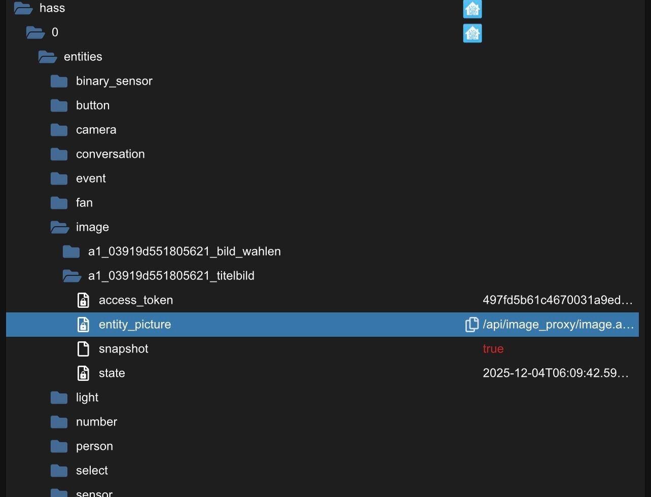

    Ich hab mein 3D Drucker bambu lab a1 in home Assistent über die bambu cloud integriert und den hass adapter laufen. Da bekomme ich in einem DP diesen Wert was ein Bild sein müsste. Wie kann ich das in der VIS anzeigen lassen? In HA ist das Bild sichtbar.
    /api/image_proxy/image.a1_03919d551805621_titelbild?token=497fd5b61c4670031a9ed0c6e92e64bf4e1158432e3c214c1060f03afcd750af
    Den iobroker bambu lab Adapter kann ich nicht nehmen da ich nicht auf die cloud verzichten möchte.

        füge die adresse von der HA kiste davor...
        http(s):// hier die ip:hier der port/api/image_proxy/image.a1_03919d551805621_titelbild?token=497fd5b61c4670031a9ed0c6e92e64bf4e1158432e3c214c1060f03afcd750af

          Danke! Das war die Lösung 👍
