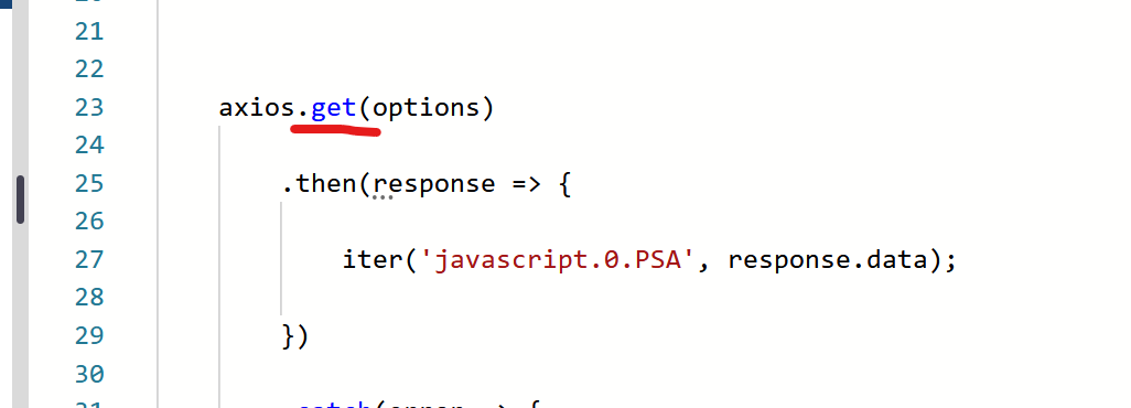

      Ganz unten steht, dass axios keine Funktion ist. Evtl. fehlt da was. Z.B. ein get.
      axios.get(options)

          Was passiert, wenn Du ein .get dazwischen schiebst? Die Parameter sind auch nicht alle angegeben. Evtl. klappte das damals mit der Annahme von Standard-Vorgaben.

            @peterfido sagte in Abruf Daten PSA Corsa Daten:
            Wo "dazwischen" ? Ich habe keine Ahnung ...

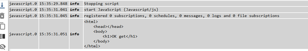

              Folgender Code läuft bei mir:
              const axios = require('axios');
              const url = 'http://192.168.56.93:1880/testaxios.html';
              async function urlaufrufen(){
                  await axios.get(url,{method: "get",responseType: 'string'})
                  .then((response) => {
                      try {
                              log(response.data);
                          } catch(err) {
                              log('Fehler beim Aufruf ' + err, 'warn');
                  .catch(function (error) {
                              // handle error
                              console.log(error);
              urlaufrufen();
              Peterfido
              Proxmox auf Intel NUC12WSHi5
              ioBroker: Debian (VM)
              CCU: Debmatic (VM)
              Influx: Debian (VM)
              Grafana: Debian (VM)
              eBus: Debian (VM)
              Zigbee: Debian (VM) mit zigbee2mqtt
              • RaspiUserR Online
                RaspiUserR Online
                RaspiUser
                schrieb am zuletzt editiert von RaspiUser
                Erstmal vielen Dank das Du Dir Zeit nimmst ...
                Ich habe jetzt "meine" URL in "dein" Skript eingesetzt und bekomme einen String ohne Fehler.
                Jetzt (natürlich) das Problem diesen String in die Datenpunkte zu zerlegen ... und damit wäre ich bei der nächsten Frage oder ...
                Könntest Du bitte den richtigen
                @peterfido sagte in Abruf PSA Corsa Daten:
                axios.get(options)
                ins Original einfügen ? Dort wird ja im 2ten Teil zerlegt ...
                EDIT:
                Meintest Du das hier ? Ich probiere einfach mal ...
                EDIT EDIT:
                ... bringt diesen Fehler ...
                javascript.0
                	2025-12-01 10:30:00.011	error	script.js.4_Skripte_sonstiges.CORSA_PSA_Controller_Abfrage_Intervall: TypeError: Invalid URL at new URL (node:internal/url:827:25) at dispatchHttpRequest (/opt/iobroker/node_modules/axios/lib/adapters/http.js:408:20) at /opt/iobroker/node_modules/axios/lib/adapters/http.js:249:5 at new Promise (<anonymous>) at wrapAsync (/opt/iobroker/node_modules/axios/lib/adapters/http.js:229:10) at http (/opt/iobroker/node_modules/axios/lib/adapters/http.js:314:10) at Axios.dispatchRequest (/opt/iobroker/node_modules/axios/lib/core/dispatchRequest.js:51:10) at Axios._request (/opt/iobroker/node_modules/axios/lib/core/Axios.js:185:33) at Axios.request (/opt/iobroker/node_modules/axios/lib/core/Axios.js:40:25) at Axios.<computed> [as get] (/opt/iobroker/node_modules/axios/lib/core/Axios.js:211:17) at Axios.request (/opt/iobroker/node_modules/axios/lib/core/Axios.js:45:41) at processTicksAndRejections (node:internal/process/task_queues:105:5) at runNextTicks (node:internal/process/task_queues:69:3) at processTimers (node:internal/timers:520:9) { code: 'ERR_INVALID_URL', input: '[object Object]'}

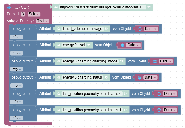

                      Ich habe mal ein einfaches Blocky gebaut das einwandfrei funktioniert und die aktuellen Werte liefert.
                      Eigentlich könnte ich damit leben aber ich würde auch gern verstehen, warum das ursprüngliche Script nicht mehr funzt ...
