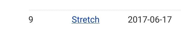

        • W wolf
          Das kommt als Ausgabe:
          Script v.2025-08-09
          *** BASE SYSTEM ***
          Operating System: Raspbian GNU/Linux 9 (stretch)
             Static hostname: raspberrypi
                   Icon name: computer
                      Kernel: Linux 4.19.66-v7+
                Architecture: arm
          OS is similar to: debian
          model name      : ARMv7 Processor rev 4 (v7l)
          Docker          : false
          Virtualization  : none
          Kernel          : armv7l
          Userland        : 32 bit
          Systemuptime and Load:
           19:00:12 up 21 days, 10:36,  2 users,  load average: 1.23, 0.71, 0.65
          CPU threads: 4
          *** LIFE CYCLE STATUS ***
          Unknown release codenamed 'stretch'. Please check yourself if the Operating System is actively maintained.
          *** RASPBERRY THROTTLING ***
          Current issues:
          Previously detected issues:
          *** TIME AND TIMEZONES ***
                Local time: Thu 2025-11-27 19:00:12 CET
            Universal time: Thu 2025-11-27 18:00:12 UTC
                  RTC time: n/a
                 Time zone: Europe/Vienna (CET, +0100)
           Network time on: yes
          NTP synchronized: yes
           RTC in local TZ: no
          Unknown operation show

                      @wolf Man kann es versuchen, neu machen kann man immer noch.
                      BACKUP ZIEHEN!
                      dann schrittweise versuchen erst den Controller, dann admin, dann weitere Adapter hochzuziehen.
                      Eigentlich muss zuerst der Unterbau hochgezogen werden: OS und node.
                      Stretch ist nun scho so lange tot, da wird aber nix mehr gehen
                        BACKUP ZIEHEN!
                        @Homoran sagte in Umzug von rpb 3 auf rpb 4:
                        Für das OS gibt es nix mehr. Aber nodejs könnte man mal versuchen auf nodejs@16 (und dann ggfls. weiter hoch) zu bringen.

                            @wolf sagte in Umzug von rpb 3 auf rpb 4:
                            seit mindestens 5 Jahren nicht mehr geupdatet
                            eher 10
                            wenn ich auf nodejs 16 update? Lassen sich dann die Adapter aktualisieren?
                            ist zumindest eine Chance
                            EDIT: Sorry, hab stretch mit Jessie verwechselt
