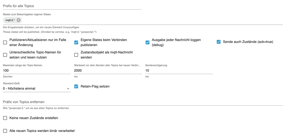

    ich habe seit 2 Jahren eine Anzeige mit ESP8266 über MQTT an dem iobroker. Dort habe ich Werte hinterlegt, die der Client regelmäßig abfragt. Das hat auch super funktioniert, bis ich vor ca 2 Wochen den Adapter upgedated habe.
    Zur Erklärung:
    Die Programmierung ist mit PubSubClient Library v0.3.2 von hideakitai geschrieben (Arduino).
    Ich frage 4 Werte per Subscribe ab.
    Neuerdings liefert er nur noch den ersten Wert einmal. Die nachfolgenden (Subscribe Reihenfolge) werden ignoriert.
    Das Programm ruft nach dem initialen Mal die callback Funktion nicht wieder auf.
    Ich habe nichts an der Programmierung geändert, die Tests habe ich mit einen anderen ESP8266 gemacht.
    Die Tests mit dem espSPY gegen den Biobroker MQTT Adapter funktionieren durchgehend.
    Was hat sich verändert? Ist die Library nicht mehr kompatibel mit dem aktuellen MQTT Adapter?

      Du nutzt den MQTT Broker/Client Adapter als Broker? Und welche Version? Welche hattest du vorher?
      Zeige mal deine Einstellungen.
      Funktioniert die Libray gegen andere MQTT Broker? Gibt ja auch öffentliche gehen die du testen kannst

        ja, ich benutze den iobroker als Broker und aktualisiere die Werte per Skript.
        Ich habe sie nicht gegen andere getestet, es lief ja auch bis zum Update des Adapters problemlos. Ich meine vorher war es eine Version 3.x.x vom MQTT Adapter.
        Da hier die einzige Änderung ist, vermute ich den Fehler an dieser Stelle.
