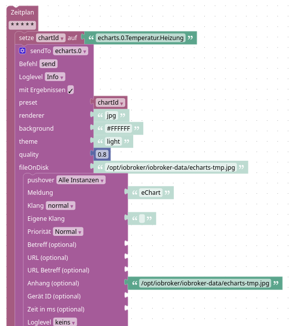

    ich versuche, wie im Blog-Eintrag von @haus-automatisierung hier geschrieben, ein eChart-Diagramm auf Festplatte zu speichern und das ganze dann zwar nicht per Telegram, aber über Pushover zu versenden.
    Die benötigten Pakete sind alle installiert.
    Allerdings erhalte ich im sendTo-Block nicht den Block, wie er im Blog dargestellt ist:
    Ich kann zwar das Blockly importieren, aber so wie ich das Skript verstanden hab, ist der sendTo-Block ja dafür zuständig, das eCharts-Diagramm auf Platte zu speichern.
    Das funktioniert aber bei mir nicht.
    Aber den SendTo-Block wie im Blog erhalte ich nicht orginär in der Auswahl der Blockly-Elemente.
    Den erhalte ich lediglich, weil ich das Skript importiert hatte.
    Im Log steht lediglich:
    script.js.Test2: sendTo[custom] echarts.0: preset: echarts.0.Temperatur.Heizung, renderer: jpg, background: #FFFFFF, theme: light, quality: 0.8, fileOnDisk: /opt/iobroker/iobroker-data/echarts-tmp.jpg
    Die Datei wurde mir zuerst nicht angelegt - ich hab sie über den touch-Befehl manuell erstellt und die Rechte auf den iobroker-Nutzer geändert.
    Dateigröße bleibt aber 0 Byte.
    Mein Skript dazu schaut so aus:

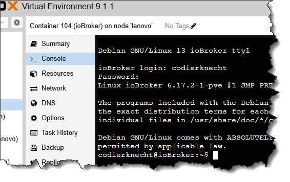

            @MJAS sagte in SendTo-Blockly für Bilderstellung geht nicht:
            Ich hab mein System unter Proxmox laufen und mit den iobroker-Skript den iobroker installiert.
            In der Konsole kann ich mit root arbeiten.
            Das Eine hat mit dem Anderen gar nix zu tun.
            Ob Proxmox oder nicht: Man arbeitet nicht als root sondern mit 'nem eigenen User.

              @Codierknecht sagte in SendTo-Blockly für Bilderstellung geht nicht:
              ...denn dann funktioniert das auch alles (inkl. nodejs-update) wie gedacht und vorgesehen.

                Also...
                Ist nun alles bereinigt, user iobroker ist aktiv und nodejs-update ist durchgelaufen, mein normaler User geht jetzt auch.
                  Das ist ja der komplett generische sendTo-Block. Der kommt von keinem Adapter oder so. Da werden einfach die richtigen Parameter über das Zahnrad hinzugefügt. Habe ich im Kurs auch erklärt.

                      Hallo Matthias,
                      danke für die Rückmeldung.
                      eCharts läuft bei mir in Version 2.0.10, bei canvas hab ich mit dem von Dir genannten Befehl ein Rebuild gemacht.
                      Die selber angelegte Datei hab ich gelöscht und dann mein Skript laufen lassen.
                      Allerdings klappt das nicht, die Datei wird nicht neu angelegt und ich erhalte im Protokoll folgende Meldungen:
                      Error: ENOENT: no such file or directory, open '/opt/iobroker/iobroker-data/echarts-tmp.jpg' at Object.openSync (node:fs:561:18) at Object.readFileSync (node:fs:445:35) at loadImage (/opt/iobroker/node_modules/pushover-notifications/lib/pushover.js:34:15) at Pushover.send (/opt/iobroker/node_modules/pushover-notifications/lib/pushover.js:206:51) at Pushover.sendNotification (/opt/iobroker/node_modules/iobroker.pushover/main.js:204:23) at Pushover.processMessage (/opt/iobroker/node_modules/iobroker.pushover/main.js:82:18) at Pushover.onMessage (/opt/iobroker/node_modules/iobroker.pushover/main.js:37:33) at Pushover.emit (node:events:519:28) at change (/opt/iobroker/node_modules/@iobroker/js-controller-adapter/build/cjs/lib/adapter/adapter.js:7309:20) at Immediate.<anonymous> (file:///opt/iobroker/node_modules/@iobroker/db-states-redis/build/esm/lib/states/statesInRedisClient.js:286:37)

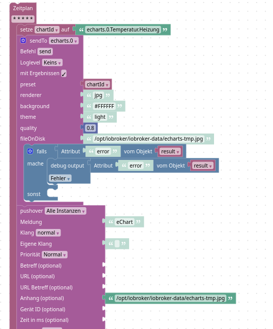

                        MJAS
                        Ich hab nun verstanden, was die Fehlermeldung bedeutet und @haus-automatisierung hatte ja bereits in seinem Blog die Fehlerabfangschleife mit drin, die ich dummerweise rausgeworfen hatte.
                        Mein Blockly sieht nun so aus - es wird aber dennoch kein JPG auf der Platte angelegt.
                        Im Protokoll kommt dann lediglich ein
                        script.js.Test2: timeout
                        Könnt ihr mal bitte drauf schauen, wo ich noch einen Fehler haben könnte?
                          Timeout heißt ja nur, dass Dein System das nicht schnell genug zurückliefert. Muss mal schauen, ob man den Timeout per Blockly aktuell übergeben kann, oder ob das immer ein Stadardwert ist.

                            MJAS
                            @haus-automatisierung Konntest Du rausfinden, ob man den Timeout in Blockly übergeben kann?
                              So wie ich das sehe wird aktuell immer der Default von 2000 ms genutzt.
