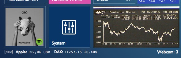

                  In VIS siehts so aus
                  >! ~~[spoiler]~~ ![261_bildschirmfoto_2015-07-30_um_20.23.12.jpg](/assets/uploads/files/261_bildschirmfoto_2015-07-30_um_20.23.12.jpg) [/spoiler]
                  Wie macht ihr das?
                  Und zweitens: wo ist _~~[i]~~dateFormat[/i]_ definiert?
                  Pix[/i]
