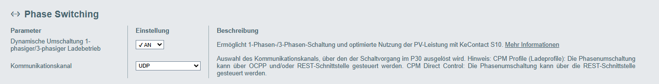

    Im Keba-Webinterface habe ich folgende Einstellungen vorgenommen:
    • Dynamische Umschaltung 1-phasiger/3-phasiger Ladebetrieb = AN (unter Ladeverbund - Phase Switching)
    • Kommunikationskanal = UDP (unter Ladeverbund - Phase Switching)

        Ich habe noch etwas rumprobiert und hänge nun an folgendem Punkt. Muss ich die "Dynamische Umscahltung 1-phasiger/3-phasiger Ladebetrieb" auf "AN" setzen. Irgendwie glaube ich, dass mir trotzdem noch die Keba-Box in die Suppe spuckt und die Phasenumstellerei irgendwie automatisch macht.
        Hat hier keiner eine Idee dazu? Oder Erfahrungswerte?
