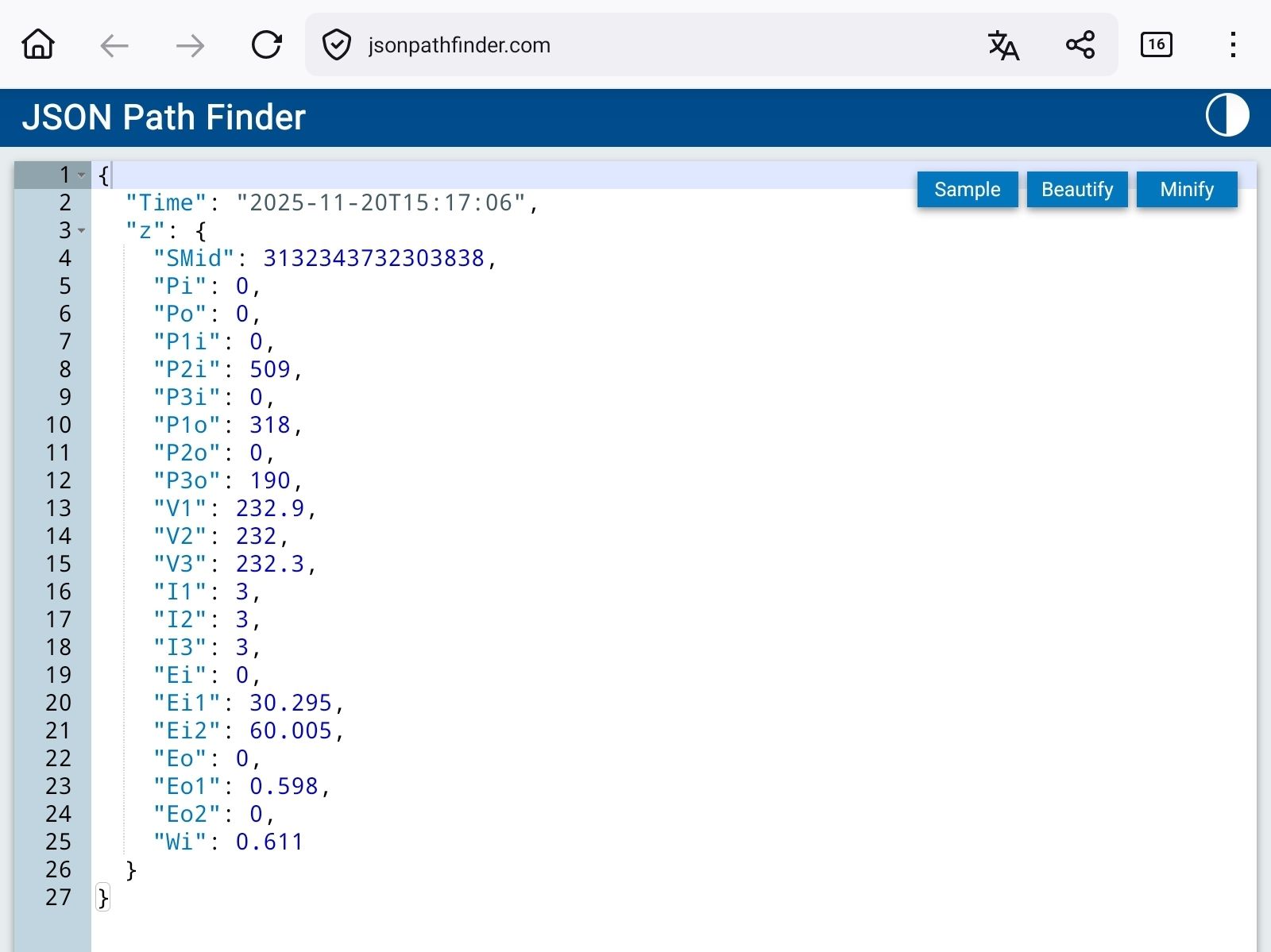

    Ich bin gerade dabei mir den Wasserverbrauch meines Wasserzählers in einen Datenpunkt zu schreiben. Dies ist notwendig, da die original Daten aus meinem Smartmeter mittels MQTT ausgelesen werden und ich da natürlich noch viel mehr als nur die besagte Variable als Wert erhalte. Hier mal die MQTT Variable:
    {"Time":"2025-11-20T15:17:06","z":{"SMid":3132343732303838,"Pi":0.000,"Po":0.000,"P1i":0,"P2i":509,"P3i":0,"P1o":318,"P2o":0,"P3o":190,"V1":232.9,"V2":232.0,"V3":232.3,"I1":3,"I2":3,"I3":3,"Ei":0.000,"Ei1":30.295,"Ei2":60.005,"Eo":0.000,"Eo1":0.598,"Eo2":0.000,"Wi":0.611}}
    Was mich hier interessiert ist einzig und allein der Wert Wi und die 0.611 welche gerade als Verbrauch gemeldet werden. Das ist der Wasserverbrauch in m3.

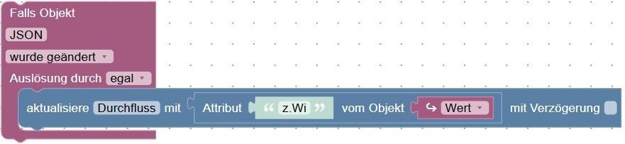

    Nun habe ich mir einen Datenpunkt erstellt der Wasserverbrauch heisst und ich wollte es so per Bockly lösen:
    Mit diesem Blockly würde ich den aktuellen Verbrauch 1x pro Minute updaten.
    Leider scheint das so nicht zu funktionieren. Ich denke das geht nur bei Json. Wie könnte ich das in meinem Fall lösen? Danke für Eure Unterstützung.

        @drapo sagte in Wert einer Variablen in einen Datenpunkt schreiben:
        also attribut z.Wi

          @drapo sagte: Wert Wi und die 0.611
          Versuche es mal so:
            drapo
            @paul53 so simpel. Aber wenn man es nicht weiss ist es einfach schwieriger. Es funktioniert mit Deinem Vorschlag. Vielen Dank!
              Deswegen hab ich dir den Screenshot vom json pathfinder mit der Adresse gepostet
              dort sind man dann per beautify due Struktur besser
