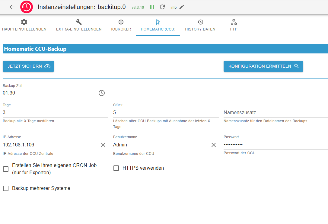

    dann musst du https aktivieren
    • P Offline
      P Offline
      pdbjjens
      @Homoran
      O.K., das hat es gebracht.
      https ohne "Nur signierte Zertifikate zulassen" und dann CCU backup manuell angestoßen führte zu einem korrekt 6MB großen backup file auf dem ftp-Server.
      Jetzt frage ich mich nur noch, warum es vor dem Update jahrelang ohne https funktioniert hat.
      Aber egal - Hauptsache es geht jetzt.
      Auf jeden Fall ein großes DANKE für eure schnelle Hilfe und die Tipps.

            @Rene_HM sagte in BackItUp erzeugt leeres Homematic CCU Backup:
            ob die CCU http-Anforderungen neuerdings abweist.
            das war schon immer so.
            entweder mit https, oder in der Firewall die Weiterleitung von http auf https aktivieren

              @pdbjjens
              Ich hatte seit Mitte September auch das Problem mit dem leeren CCU-Backup. Auch bei mit hat die Umstellung auf https ohne "Nur signierte Zertifikate zulassen" das Problem gelöst.

                Unabhängig von den Meldungen in Backitup, welche ich nochmal detaillierter gestalten werde... Bei mir läuft OpenCCU in einer VM mit v3.83.6 über http und ich habe keinerlei Probleme. Backups werden mittel http Request erstellt

                        Ich hatte das gleiche Problem und konnte es mit dem oben beschriebenen Vorgehen (Haken bei "nur https:", kein Haken mehr bei "Nur signierte Zertifikate zulassen") lösen. Anhand der Log-Dateien und der Update-Historie konnte ich es zumindest etwas eingrenzen. Die 0-Byte Dateien traten auf, nachdem ich vor einigen Tagen die "alte" Raspberrymatic auf die "neue" OpenCCU upgedatet hatte. Auch bei mir hat zuvor jahrelang alles ohne https: und mit "Nur signierte..." funktioniert.

                          Bitte die v3.3.12 testen. Dort sollte der Fehler abgefangen werden...
