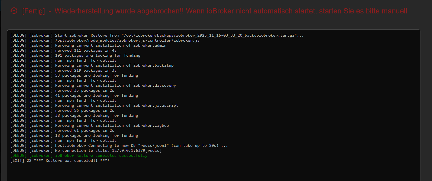

    Mit dem bereits installierten backitup programm das gestrige backup hochgeladen und gestartet. Dann kommt ein Abbruch und ich kann iob nicht mehr starten.
    Folgenden Screenshot habe ich dazu gemacht:
    Ich weiß leider nicht mehr weiter und bitte euch um Hilfe!
    Vielen Dank im voraus!

      @tom_33
      sudo apt update
      apt policy redis
      sagt?

        • Thomas BraunT Online
          Mach es danach:
          https://forum.iobroker.net/topic/51869/installation-auf-raspi-einfacher-geht-s-nicht?_=1763299776377
          Und installier vor dem Backup zunächst auch redis.

                Nun bin ich wieder vor dem Backup angelangt.
                Redis kann ich so installieren?
                sudo add-apt-repository ppa:chris-lea/redis-server
                sudo apt-get update
                sudo apt-get install redis-server

                  @tom_33 said in Image klappt nicht:
                  Nein...
                  Wo holt ihr immer diesen Kram her?
                  redis liegt direkt in den Debian-Repos...
                  Also
                  sudo apt update
                  sudo apt install redis
                  • T Offline
                    tom_33
                    Vielen Dank Thomas Braun!
                    Das System läuft wieder. Ich habe den redis-Eintrag im log gesehen, bin aber nie damit in Berührung gekommen und da Frage ich lieber vorher.
                    Den Installationsvorschlag hatte ich aus diesen Thread:
                    https://forum.iobroker.net/topic/26327/redis-in-iobroker-überblick
                    Einen schönen Sonntag noch. Ich habe ihn wieder 😊
