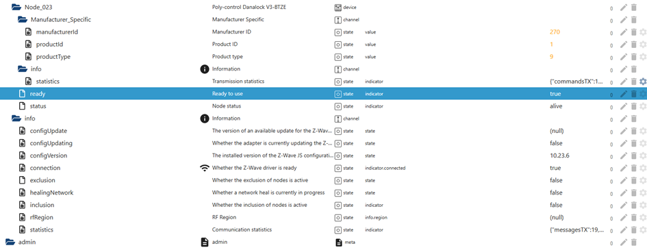

    ich habe noch ein Problem im Zusammenhang mit meiner Neuinstallation des ioBroker.
    Ich habe über den Z-Wave Adapter meinen USB Stick "Cyrus Smart Home USB Dongle Z-Wave Plus" dran.
    Dazu habe ich ein Türschloss "Danalock V.3" mit Z-Wave, welches ich verbunden habe.
    Ich hatte es in der "alten ioBroker" Installation super auch schalten können, da es hier einen Bereich
    "Door_Lock" bei den Objekten gab.
    Siehe:
    Über den "Locked_1" Eintrag konnte ich das super steuern.
    Jetzt gibt es diesen Eintrag nicht mehr.
    Siehe:
    Ich habe schon alles möglich versucht einzustellen, aber nichts hilft.
    Wenn ich das Schloss manuell über die APP öffne und schließe, sehe ich auch keine Status Änderung unter dem Objekt.
    Ich hoffe es hat jemand eine Idee für mich.
    Vielen Dank im Voraus
    Jens

      hast du manuell die Erkennung nochmal angestossen ..

        jjmargis
        @arteck
        Ja, habe ich.
        Erst gelöscht und alles neu gemacht.
        Deshalb ist es jetzt Node_023.
        Vorher war es Node_010
        • arteckA Offline
          arteckA Offline
          arteck
          ne das meine ich nicht.. du hast es neu angelernt. deshalb der Node wechesel..
          • J Offline
            jjmargis
            OK, verstanden.
            Ja, habe ich jetzt auch noch gemacht.
            Keine Änderung.
            Das ist schon sehr merkwürdig.

              Ich habe mir einen anderen Stick besorgt.
              Aeotec Z-Stick 7 Z-Wave Plus V2
              Das Ergebnis ist das Gleiche.
              Es werden nur Infos angezeigt, wie oben im ScreenShot.
              Da arbeitet aus meiner Sicht der Adapter nicht mit dem Schloss richtig zusammen.
              • J Offline
                jjmargis
                Thema gelöst:
                Das Danalock V3 Schloss muss zwingend neu mit S2 Verschlüsselung eingebunden werden.
                Dann sind auch alle Werte vorhanden.
