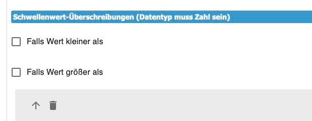

        @bahnuhr Gute Idee 😳 , der Datenpunkt, der den aktuellen Lade/Entladezustand anzeigt, ist ein anderer als der den %-Wert anzeigt. Wenn ich hier 5179fec4-7667-4360-ab33-9adbc31fe380-image.jpeg was einstelle bezieht es sich aber nur auf den %-Wert? Wie kann ich 2 Informationen in einen Wert unterbringen?

          @bastler sagte in Frage zum Awtrix-light Adapter:
          Eigenen DP und Script schreiben
