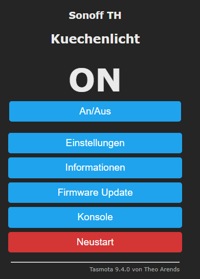

    Moin zusammen,
    ich habe seit kurzem ein Problem mit den Status Meldungen der Sonoff (Tasmaota Flash) Geräten, wenn ich diese über Alexa eingeschaltet habe. Sonoff Adapter Version ist die 3.2.1
    Zum Einschalten wird der WEMOS Skill von Amazon benutzt. Die Zustandsänderung, ob das Gerät nun ein oder ausgeschaltet ist, wurde danach in ioB immer einwandfrei auf den korrekten Zustand gesetzt.
    Obwohl das Gerät eingeschaltet ist, wird der entsprechende Datenpunkt seit kurzem nun nicht mehr umgesteuert. Er bleibt auf "false". In der VIS habe ich auch einen Button, um das Gerät händisch einschalten zu können. Ich kann diesen VIS Button ganz normal triggern und dementsprechend wird der DP dann auch auf "true" gesetzt (das Gerät schaltet dann auch entsprechend der Anforderung).
    Wie gesagt, ioBroker oder der Sonoff Adapter bekommen es nicht mehr mit, wenn das Gerät über Extern eingeschaltet wurde.
    Hat jemand eine Idee dazu? Ggf. ein (bekanntes) Adapter Problem?

      @jb_sullivan sagte in Sonoff (tasmota) aktualisiert Zustands DP`s nicht mehr:
      was passiert am Gerät wenn du den DP 'POWER' schaltest, an Stelle des DP 'POWER1' ?

          @jan1 "Never change a running system" - Ich sehe für mich keinen Vorteil die Dinger immer und immer wieder mit der neuesten Firmware zu flashen. Die sollen nur AN und AUS schalten mehr nicht.
          Ich habe aber in der Zwischenzeit nochmal ein bisschen geforscht und habe folgendes heraus gefunden:
          Der Alexa WEMOS Skill schaltet den Power DP. Meine VIS Button schalten beide DP`s von Power1 UND Power gleichzeitig, obwohl es nur einen Knopf (und ein Relaist) am/im Gerät gibt und der Trigger auf Power1 gesetzt ist.
          Vermutlich hat auch der WEMOS Skill früher Power1 getriggert, was dann auch entsprechend in meiner VIS funktioniert hatte.
          Naja, nun habe ich es ja heraus gefunden und entsprechend angepasst.
