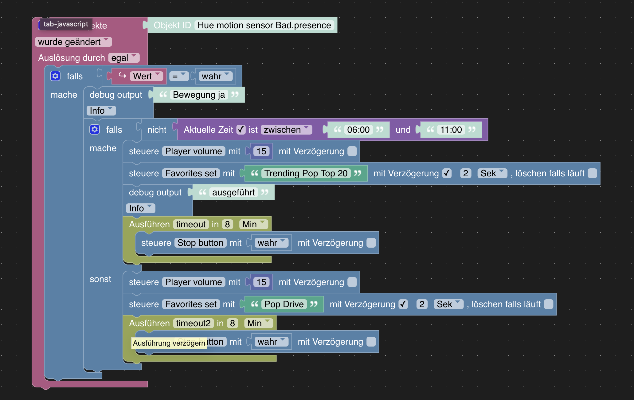

    ich habe folgendes Blockly gebaut, wenn ich ins Bad gehe dass er die Musik startet anhand von einem Bewegungsmelder.
    Allerdings wenn ich nochmal nach ein paar Sekunden in den Radius komme schickt er wieder die Anfrage los also unterbricht kurz die Musik und fängt nochmal an. Kann ich das irgendwie pausieren?
    oder hat jemand eine bessere Idee noch?
    • ? Ein ehemaliger Benutzer

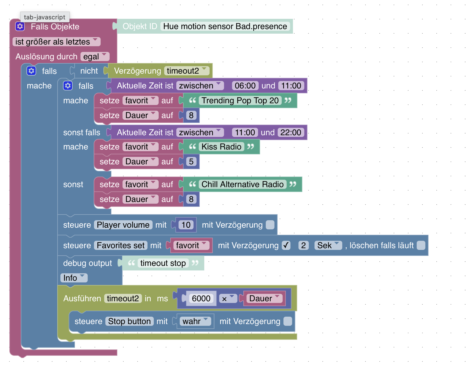

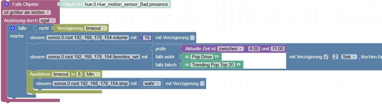

      @olli_m sagte: bessere Idee noch?
      Versuche es mal so:
      ? 1 Antwort Letzte Antwort

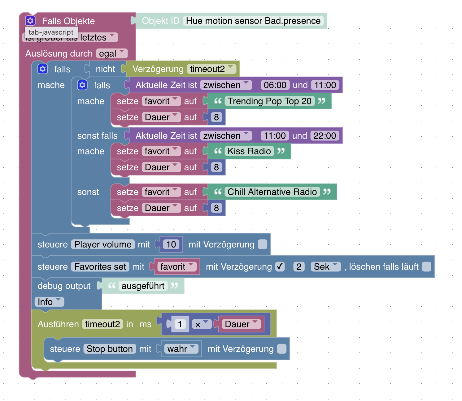

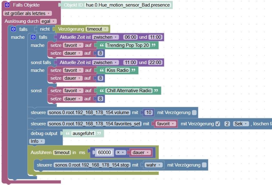

        Versuche es mal so:
        ? Offline
        ? Offline
        cool probiere ich -:-)
        warum ist bei dir bei den Uhrzeiten das Feld auch lila eigentlich?
        Wie könnte ich das noch ergänzen mit mehreren Zeiten? dann müsste man das anders wieder bauen oder?
          ? Offline
          ? Offline
          Ich würde gerne noch mehr Bedingungen machen, dass bei bestimmter Uhrzeit es länger läuft sonst kürzer....und halt auch mehr Tageszeiten :-)
            @olli_m sagte: mehr Bedingungen machen, dass bei bestimmter Uhrzeit es länger läuft sonst kürzer....und halt auch mehr Tageszeiten

              erstmal vielen Dank. Aber so ganz gehts noch nicht, sobald ich mich kurz nicht im bewegen geht der presence wieder auf false und wenn ich mich dann bewege, fängt es halt wieder von vorne an....

                  @Olli_M sagte: bewege, fängt es halt wieder von vorne an....
                  Die Klammer "falls nicht Verzögerung timeout" muss über alle Blöcke gehen.
                  @Olli_M sagte in Bad Musik Bewegung:
                  6000 ms am Ende aber warum x dann der Dauer?
                  60000 * Minuten = ms.
                  EDIT: Dein Blockly korrigiert:

                    leider hört er jetzt nach ein paar Sekunden auf.... glaub irgendwas stimmt da nicht so ganz
                    und habe es jetzt sogar mit dem falls trigger so von dir nachgebaut...ist doch jetzt identisch?

                      @Olli_M sagte: irgendwas stimmt da nicht so ganz
                      Ändere den Faktor für Dauer von 6000 in 60000.
