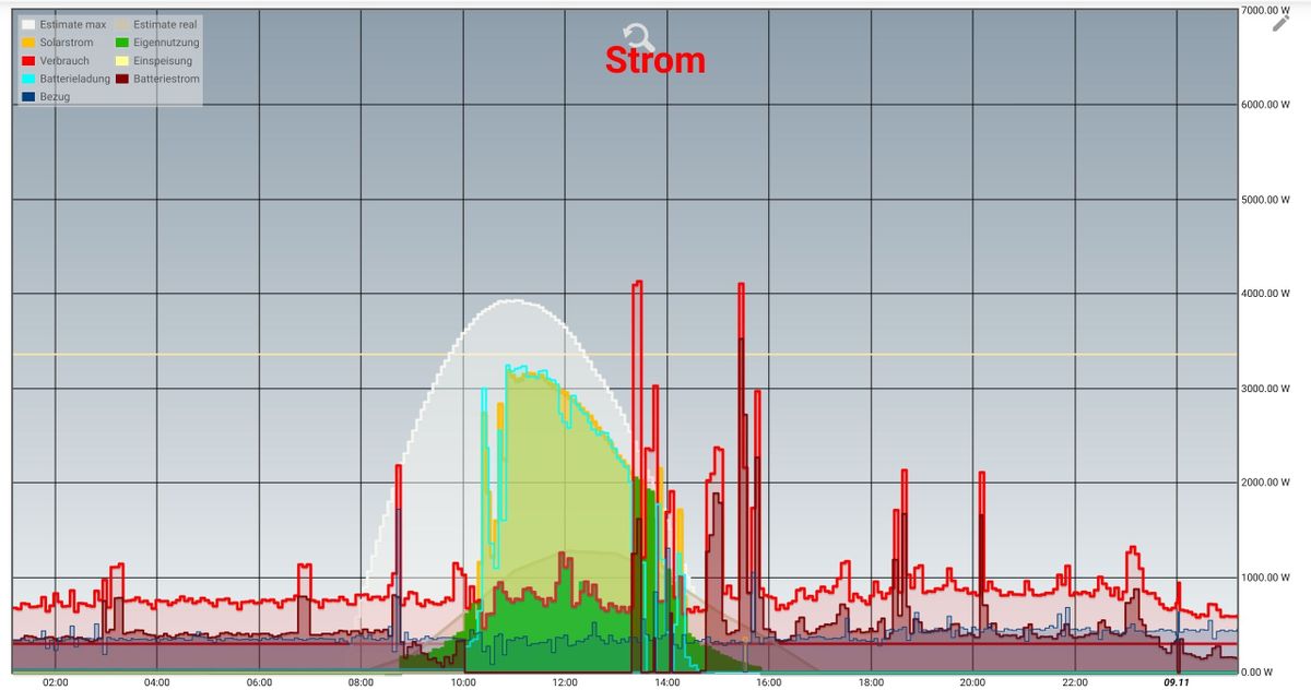

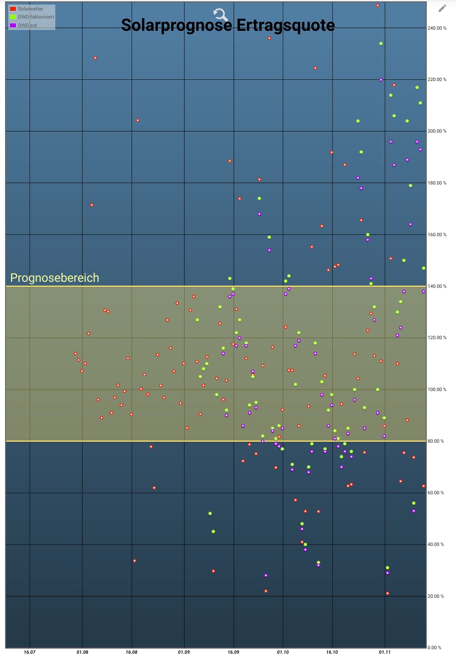

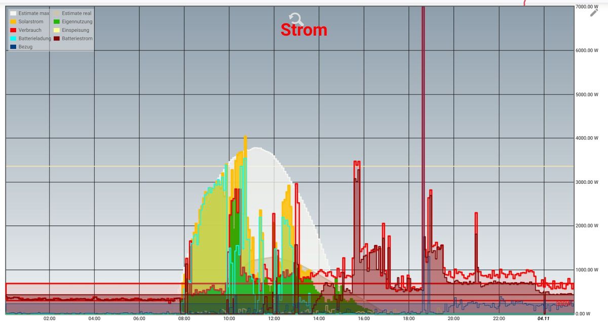

                                          @bananajoe sagte in Quelle für Anzahl der Sonnenstunden?:
                                          kann ja sogar auch noch Solarprognose.
                                          leider ist die Treffequote nicht sooo toll.
                                          Zumindest jetzt in der ttüben Zeit nicht.
                                          Achtung Wimmelbild ;-) :
                                          Die stündliche Vorhersage (estimate real, grau) ist im Prinzip gar nicht für ein entsprechendes Nutzungsprofil zu gebrauchen
                                          Da scheint der DWD die zu erwartende Sonnenscheindauer einfach auf den Tag gemäß des Sonnenverlaufs zu verteilen.
                                          Für beides kann der arme @ticaki nichts!
                                          Die Rohdaten geben es leider nicht her
                                          358
