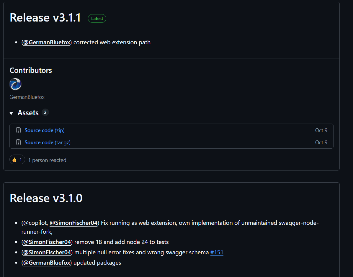

                  Marc BergM Online
                  Marc BergM Online
                  Marc Berg
                  @bommel sagte in HTTP-Shortcuts: toggle schaltet aus, aber nicht ein...:
                  Kann mir jemand auf die Sprünge helfen?
                  Es gab kürzlich Updates, die sich wahrscheinlich auch auf das von dir geschilderte Problem beziehen:
                  https://github.com/ioBroker/ioBroker.rest-api/issues/145
                  https://github.com/ioBroker/ioBroker.rest-api/releases
