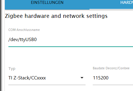

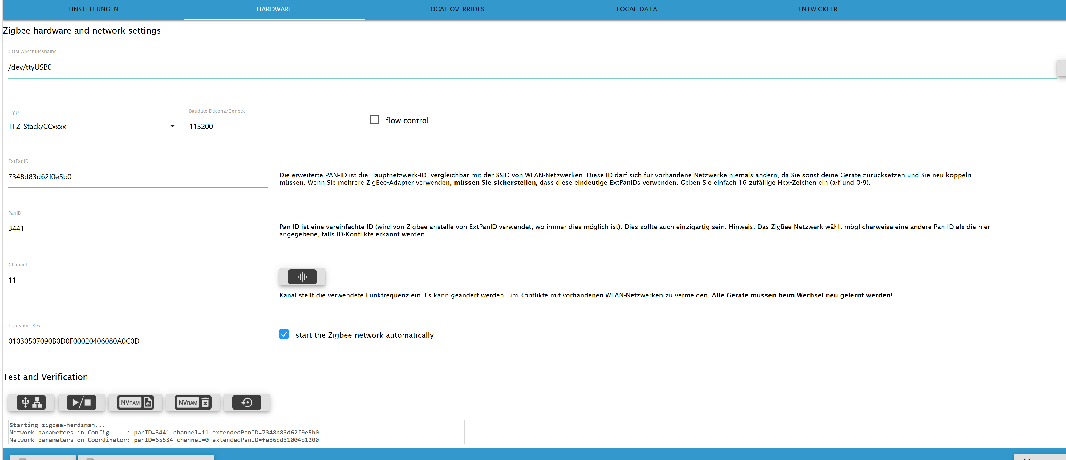

    Kriege keine Verbindung mit dem Zigbee
    Die einstellung ist
    In der Root:
    ls -l /dev/serial/by-id
    insgesamt 0
    lrwxrwxrwx 1 root root 13 11. Nov 22:01 usb-ITead_Sonoff_Zigbee_3.0_USB_Dongle_Plus_f64a9cf74a8aef11a3b3c0a3ef8776e9-if00-port0 -> ../../ttyUSB0
    Kann mir jemand sagen was dafalsch ist?

      Typ ist: SL EFR32 (EMBER) FW 7.4.x.x
      Ich habe natürlich die aktuelle 7.4.x auf den Stick
      Com Anschluss sollte so aussehen: /dev/serial/by-id/usb-ITead_Sonoff_Zigbee_3.0_USB_Dongle_Plus_f64a9cf74a8aef11a3b3c0a3ef8776e9-if00-port0
      Ich nutze allerdings Zigbee: 3.2.5

        @franft log lesen soll helfen...
