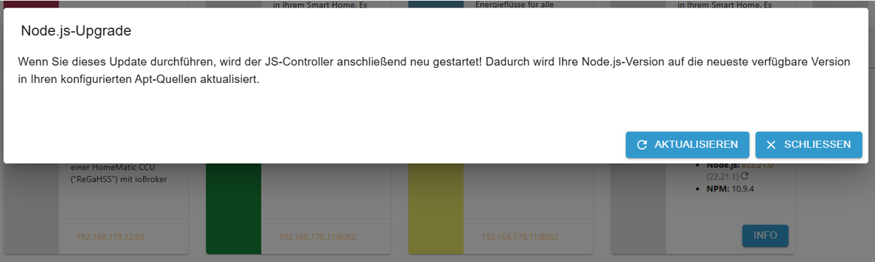

    Habe alles so gemacht jetzt habe in der Übersicht Node.js: v22.21.0 in Grün.
