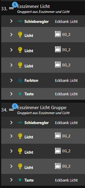

    wie so viele beschäftige ich mich momentan mit dem iot Adapter und möchte meine Geräte - in erster Linie Lichter - mit Alexa steuern.
    Unter "Geräte" in der linken Menüleiste sind alle Lichter mit Namen, Funktion und Räumen richtig hinterlegt.
    Wenn ich im iot Adapter unter "Alexa Geräte V3" ist das aber leider ein sehr chaotische und unbrauchbare Auflistung der Lichter.
    Ich würde erwarten, dass jedes Licht einzeln aufgeführt ist und/oder alle Lichter eines Raumes in EINER Gruppe zusammengefasst sind.
    Es scheint sogar für jeden Raum eine Gruppe mit allen Lichtern zu geben, aber die anderen Gruppen machen keinen Sinn und einzeln Tauchen die Lichter nicht wirklich auf.
    Am Beispiel Esszimmer kann man das ganz gut sehen.
    Dort habe ich drei Lichter über Homematic und eines über Zigbee.
    Ich würde also eine Gruppe mit vier Lichtern erwarten und dann vielleicht noch vier einzelne Lichter.
    Ich habe aber sechs Gruppen, eine davon hat alle Lichter, und die anderen vier Gruppen haben eine unterschiedliche Kombination von Lichtern.
    Wenn ich ein Gerät/Licht aus einer Gruppe lösche, dann verschwindet es auch aus allen anderen Gruppen.
    So schaut alles für alle Räume aus.
    Die Liste der Geräte ist somit nicht wirklich brauchbar.
    Was muss ich wie bei mir einstellen um eine Auflistung der Geräte, nach meinen Erwartungen zu bekommen?

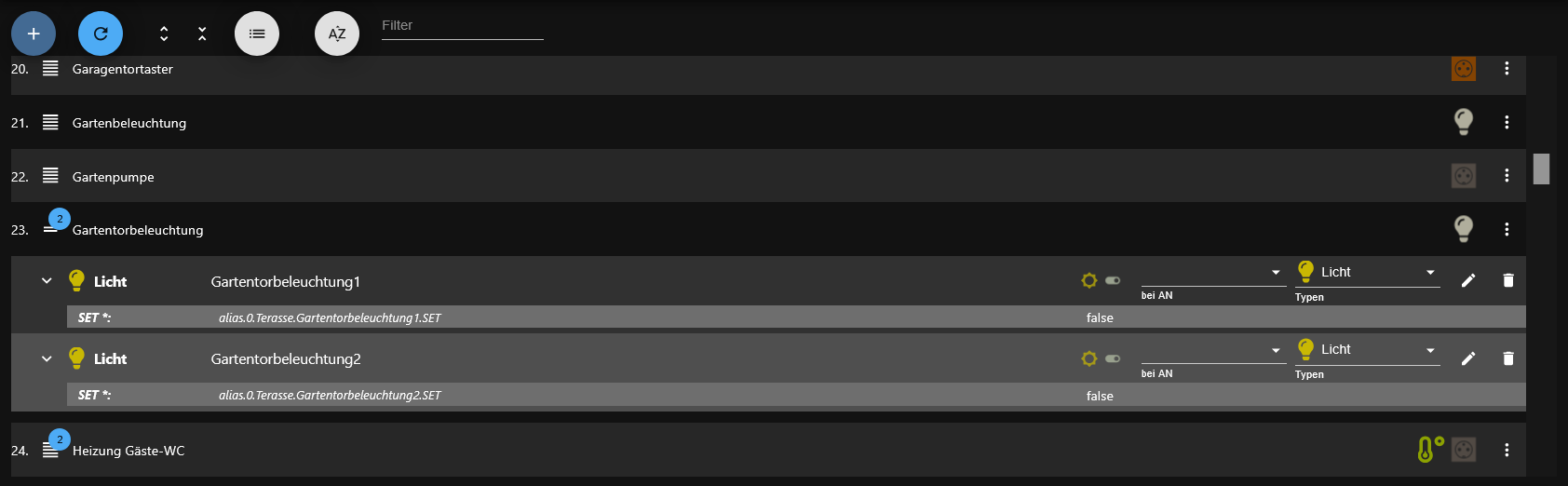

        @albert sagte in Verständnisfrage: Enums - Geräte - iot Adapter:
        Warum nutzt du den überhaupt die intelligente Auflistung?
        Ich habe die alle darin deaktiviert und alle meine Geräte einzeln angelegt unter iotScreenshot 2025-11-19 at 18-34-20 instances - iobroker.png
        gruss emil70
