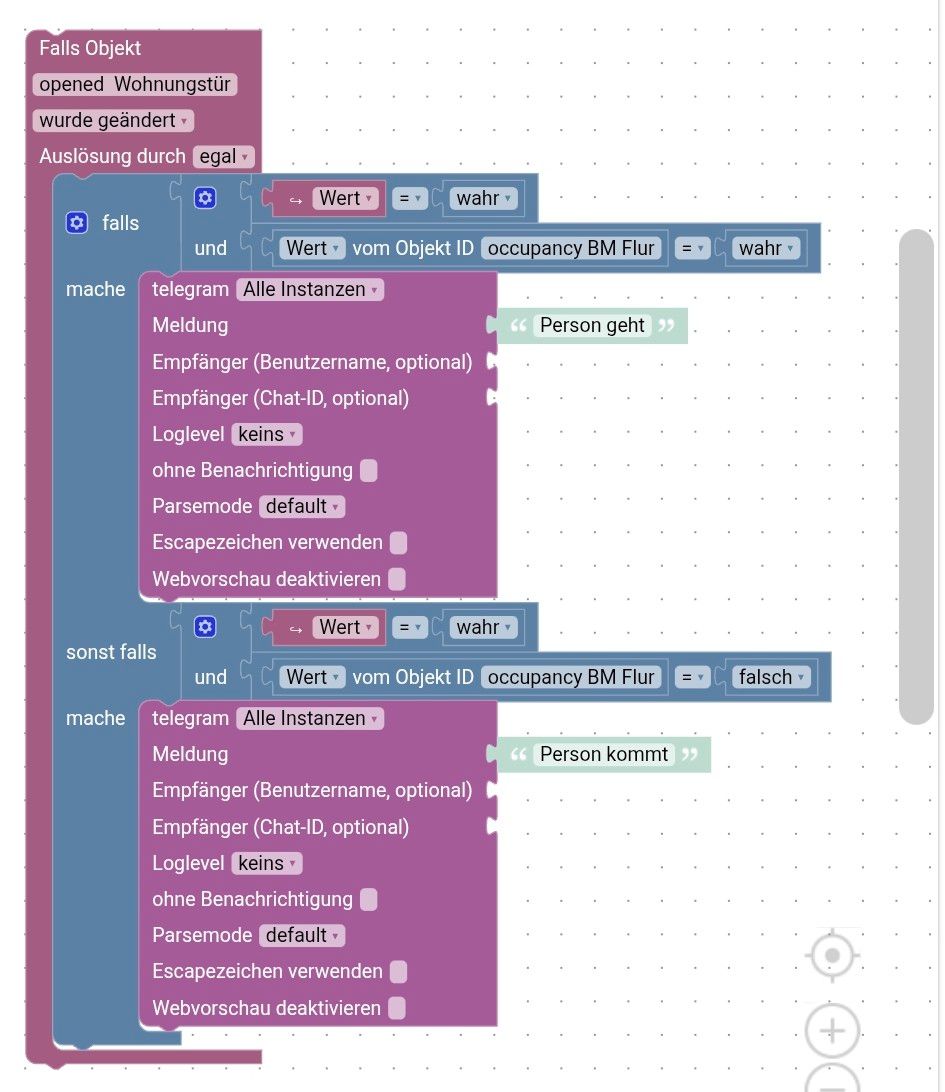

    Ich versuche ein Blockly zu erstellen, der anzeigt, ob jemand von innen raus geht,
    also Tür geöffnet und danach mit kurzer Verzögerung Bewegung erkannt wird und danach auch die Türe zu geht.
    -Dann Pushover Person verlässt Haus
    ODER
    erst Bewegung erkannt wird, dann die Tür auf geht und danach Tür geschlossen wird.
    -Dann Pushover Person betritt Haus
    Anbei mal ein erster Schritt, der so aber noch nicht funktioniert.
    Ein Timeout / Pause hilft ja glaube ich nicht. Kann mir mal bitte jemand einen Denkanstoß geben oder ein Beispiel posten?

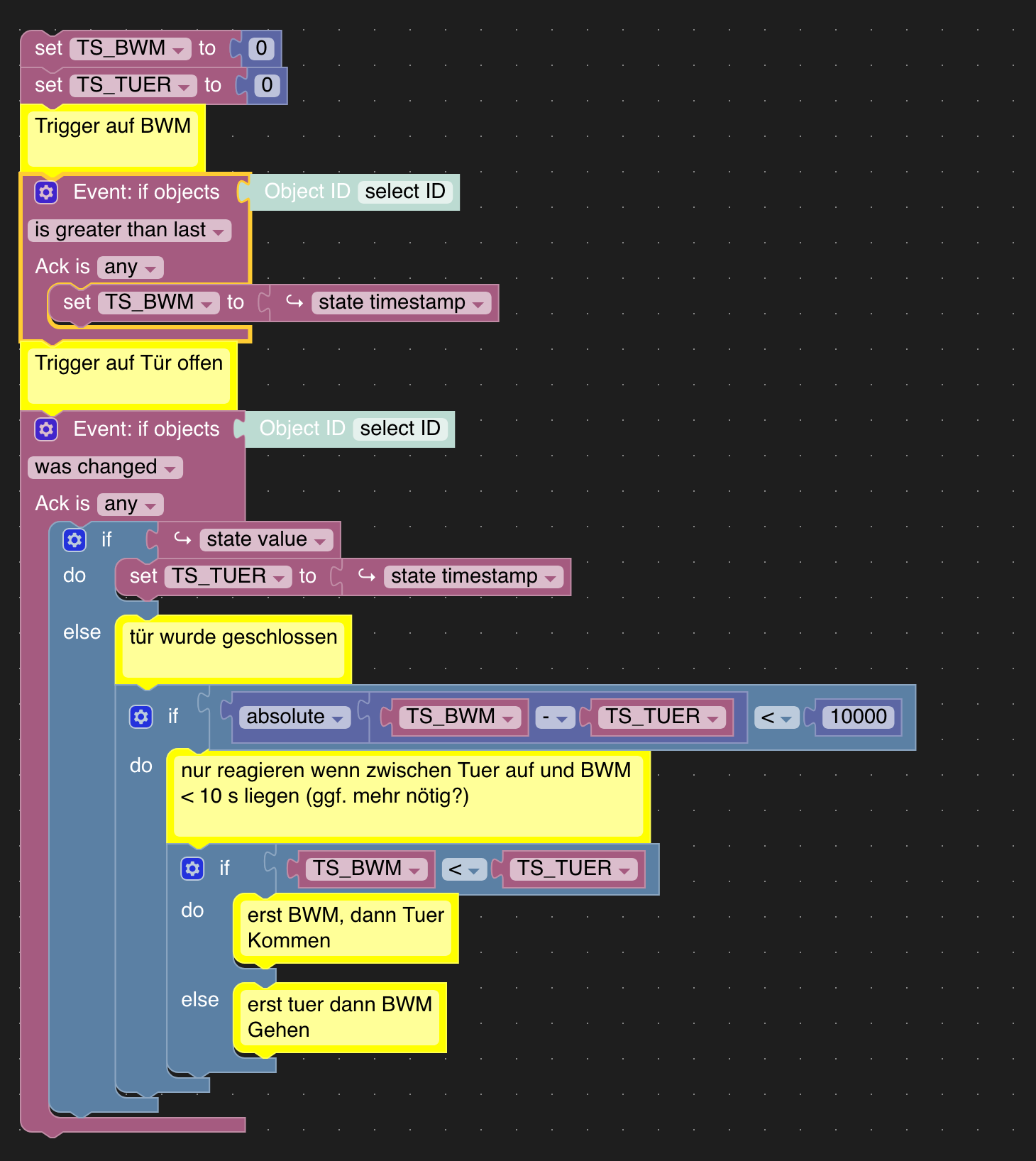

      @wichtelmann
      Versuch mal so - wichtig:
      • die beiden Variablen TS... musst du unter 'variablen' erst anlegen
      • der Baustein state value und state timestamp ist der gleiche, aus dem Trigger bereich, im Deutschen mit wert vorbelegt
      • die Timestamps sind in ms, daher sind 10000 differenz 10 sekunden.
      • die Triggerung beim BWM auf 'ist groesser als vorher' stellt sicher das die Zeit genommen wird wo der BWM von falsch auf wahr wechselt.
      A.
      Edit - war nen fehler drin.

        Jan.S100
        schrieb am zuletzt editiert von Jan.S100
        @wichtelmann
        So funktioniert es bei mir.
        Wenn die Tür von innen geöffnet wird ist der BM auf wahr,
        wenn die Tür von außen geöffnet wird ist der BM auf falsch.
        Diese Logik reicht in meinem Einsatzfall.

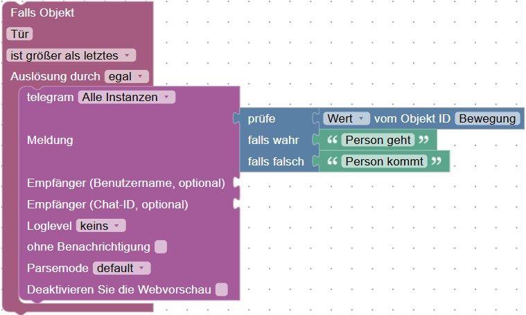

          @jan-s100 sagte: So funktioniert es bei mir.
          Das lässt sich vereinfachen:
          J 1 Antwort Letzte Antwort
            Jan.S100
            Perfekt. 🤗
            Man lernt wieder was dazu.
            W 1 Antwort Letzte Antwort
