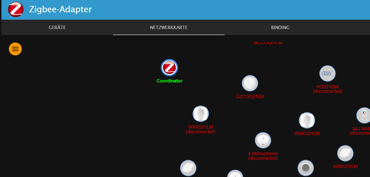

    Es war wohl mal wieder zeit Die IOBROKER Instanz auf aktuellen Stand zu bringen.
    Leider habe ich anschließend mal wieder Probleme mit dme Zigbee Adapter.
    Er funktioniert grundsätzlich aber unter Netzwerk sehe ich keine Verbindungen und ich kann keine neuen Geräte anlernen.
    Meine Aquara Bewegungsmelder haben anscheinend keien Verbindung mehr, Schliesserkontakte vom Garagentor funktionieren allerdings.
    Ich hab zwar eine kopie von der VM in der alten Version, aber das die Updates meherer Stunden gedauert haben, veruche ich hier Hilfe zu bekommen.
    Ich habe den Sonoff USB Zigbee Adapter, der wurde auch nicht angerührt.
    Wie gesagt, das System funktioniert ja auch zu großen teilen.

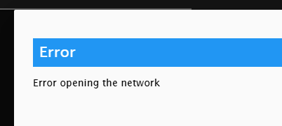

    Wenn ich neue Geräte Pairen will kommt das:
    Hier mal die Üblichen Vorabinfos:

        Ich hoffe ihr könnt mir helfen.

              Nachtrag: Was sagt das ioBroker Log wenn du den Adapter startest, und wenn du versuchst das Netzwerk zu öffnen. (Log einträge - bitte immer als Text in Code Tags)
              A.

              Das Symbol sieht bei mir normal aus und den Haken beim Netzwerk ist gesetzt.
              Da gibt es in der Ansicht des Netzwerkes noch den Knopf aktualisieren.
              Den kann ich benutzen und dann zeigt er doch die Verbindungen an. Ein Paar Geräte sind aber nicht verbunden. Ich kann sie neu pairen, aber sie funktionieren danach trotzdem nicht.
              Die Objekte ändern sich zwar im Objektexplorer, aber die Scripte reagieren nicht darauf.
              Es geht hier um einen Bewegundmelder der dann per KNX Licht einschaltet.
              Das geht nicht.
              Ein anderer Zigbee Taster schaltet eine Sonoff Steckdose.
              Letzteres funktioniert, andere KNX Funktionen funktionieren auch.
              Ich werde jetzt erstmal die Reigenfolge die Thomas Braun vorgeschlagen hat durchgehen...BS aktualisieren usw....

                @wolkenloser die meisten Fragen hast du beantwortet, aber nicht alle:
                • was steht im iobroker log beim Start
                • was steht im iobroker log beim Versuch das pairing zu starten
                • das Thema ‘keine Netzwerk verbindungen’ ist in der Anleitung erklärt - du musst das Netz erst abfragen - das passier nicht mehr automatisch und dauert gerne mal etwas.
                Wen die states im Objekt-Browser aktualisiert / geändert werden, nicht aber die Skripte triggern dann passt da was außerhalb des. zigbee Adapters nicht.
