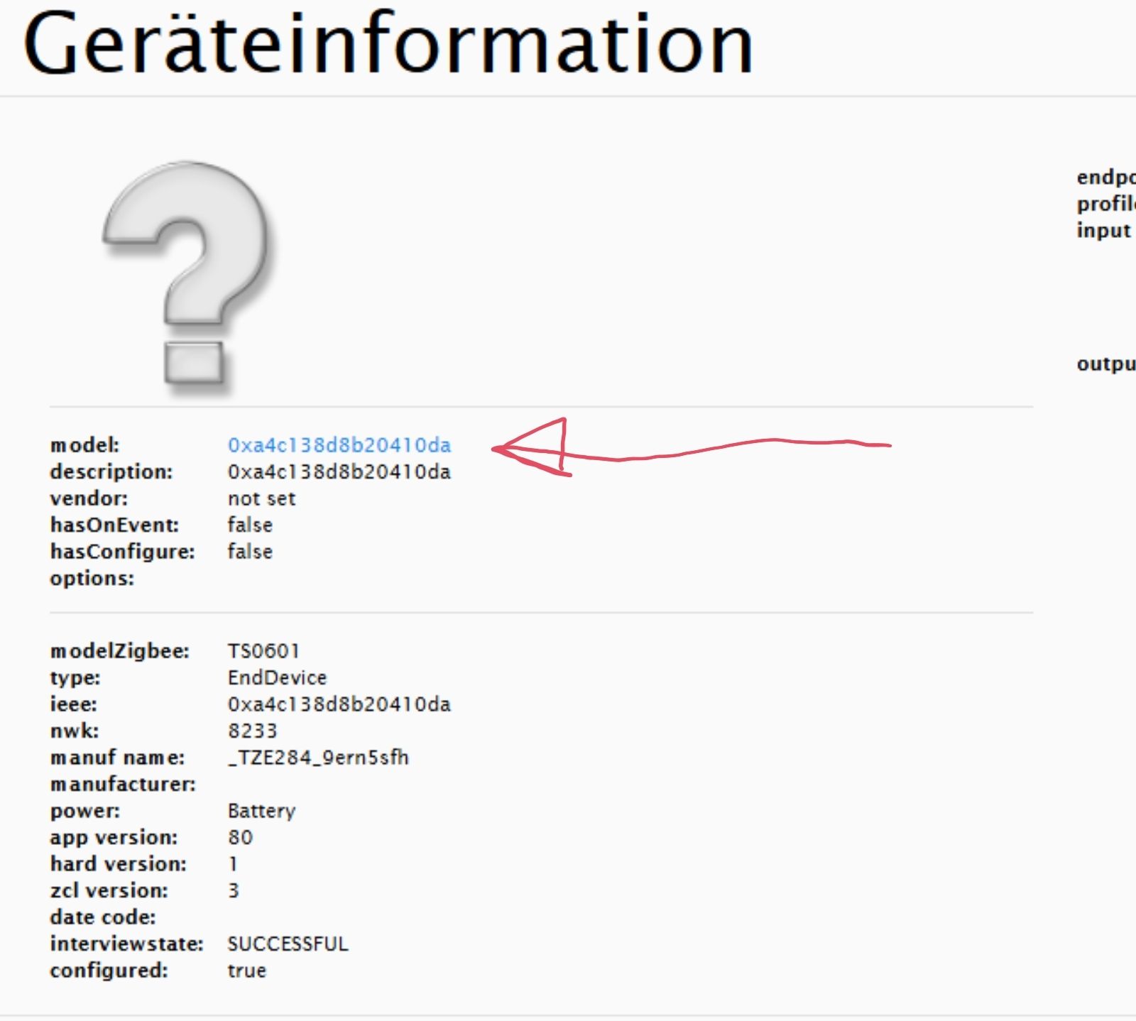

    ich habe heute ein neues Zigbee Gerät (Temperatur / Luftfeuchtigkeit) hinzugefügt: https://de.aliexpress.com/item/1005009243616158.html

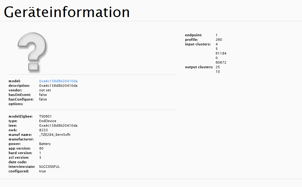

    Nach dem Pairing sind keine auswertbaren Objekte da und die Zigbee Informationen sehen nicht vertrauenserweckend aus:
    Die msg_from_zigbee:
    {"type":"commandDataReport","data":{"seq":2560,"dpValues":[{"dp":4,"datatype":2,"data":{"type":"Buffer","data":[0,0,0,100]}}]},"linkquality":68,"groupID":0,"cluster":"manuSpecificTuya","meta":{"rawData":{"type":"Buffer","data":[9,138,2,0,10,4,2,0,4,0,0,0,100]},"zclTransactionSequenceNumber":138,"frameControl":{"frameType":1,"manufacturerSpecific":false,"direction":1,"disableDefaultResponse":false,"reservedBits":0}},"endpoint_id":1}
    Außerdem hat sich das Display mit dem Pairen automatisch von °C auf °F umgestellt.
    Kann ich das Gerät nicht verwenden und muss mir ein anderes suchen?

          Da wird nichts kommen. Wenn die IEEE als Model angegeben wird hat der Adapter kein Model vom System bekommen. Der Link dahinter wird aus der Model-ID vom Adapter generiert, zeigt also ins leere.

            Sascha 0
            @homoran Da kommt nix: https://www.zigbee2mqtt.io/devices/TS0601.html

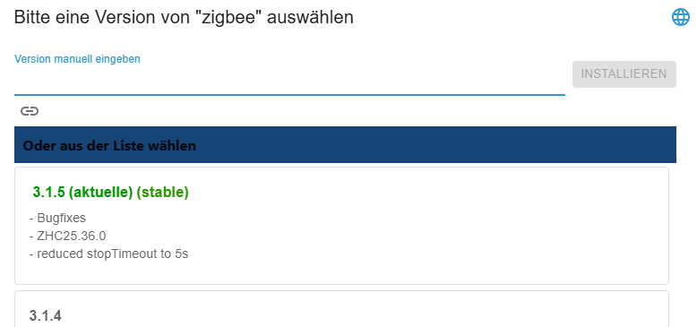

              Wie komme ich denn von der 25.31.0 auf 25.43.0?

                  @asgothian said in Zigbee Adapter: Gerät anscheinend unbekannt:
                  der einfachste weg: Auf die 3.2.2 aus dem Latest branch wechseln
                  Wie geht das?
                  Welche Version muss ich hier eingeben?
                    Wie geht das?

                    @sascha-0 🤦
                    Steht da oben doch:
                    @asgothian sagte in Zigbee Adapter: Gerät anscheinend unbekannt:
                    der einfachste weg: Auf die 3.2.2 aus dem Latest branch wechseln.
                    3.2.2

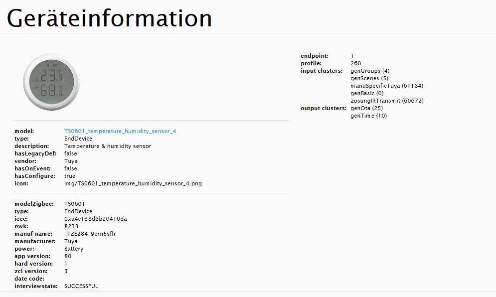

                      3.2.2
                      Da ist er! Danke!!!
