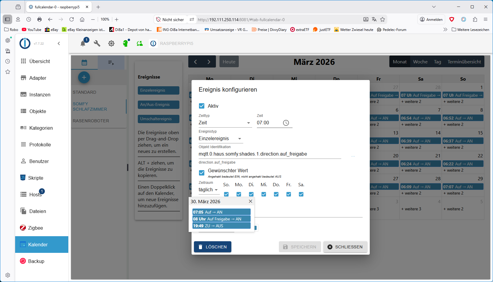

    Seit der Umstellung auf die Winterzeit schaltet der Kalender Adapter
    (ioBroker fullcalendar Version 2.4.5) eine Stunde später als angezeigt in der Übersicht.
    In der Einstellung des Schaltpunktes wird die Schaltzeit richtig angezeigt.
    Auch beim Zeittyp "Astronomisch" wird bei der Einstellung angezeigt: Mit Versatz um 17:08.
    In der Übersicht dann Schaltzeit 16:06.

                  Sommerzeit falsche Schaltzeit Anzeige im ioBroker
                  Auch nach der Umstellung zur Sommerzeit wird die Schaltzeit statt 07:00
                  um 08:00 Uhr angezeigt
                  Die Ausführung ist ebenfalls 07:00 Uhr
                  • hanssH hanss

                      @mcm1957
                      https://github.com/ioBroker/ioBroker.fullcalendar/issues/448
