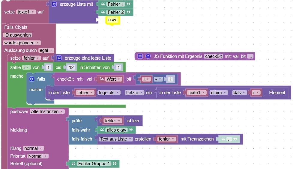

      @maddin77 sagte: das würde 12x Blockly bedeuten
      ... oder 12 Trigger in einem Blockly. Da jede Gruppe (Datenpunkt) andere Fehler meldet, müssen sie getrennt behandelt werden.
      Da die Fehler Bit-codiert sind, können innerhalb einer Gruppe sicherlich auch mehrere Fehler gleichzeitig auftreten?

          EDIT: Beispiel für eine Gruppe:
          JS-Funktion checkBit(val, bit):
          return !!(val >> bit & 1);
          M 2 Antworten Letzte Antwort

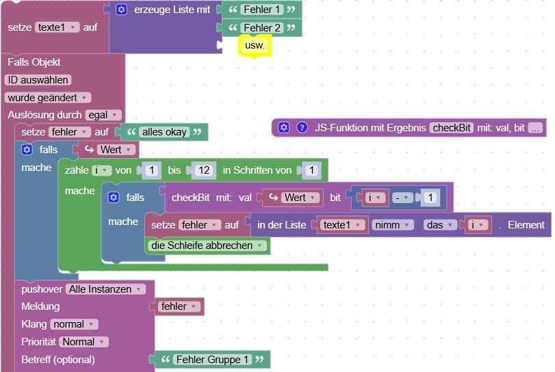

                @maddin77 sagte: da ich wohl keine richtige Bit-Codierung habe, wird das wohl eh nicht so gehen?
                Das funktioniert so auch, wenn nur ein Bit auf 1 gesetzt ist, also immer nur ein Fehler in der Gruppe gemeldet wird.
                Man kann es allerdings in dem Fall vereinfachen:
