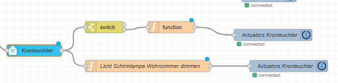

    schnipsel71
    Aus irgendeinem Grund schaffe ich es nicht, die Dimmfunktion meiner Spots im Wohnzimmer über Alexa mit Node-RED zu realisieren.
    Wo liegt der Fehler?
    ? 1 Antwort Letzte Antwort
    • S schnipsel71

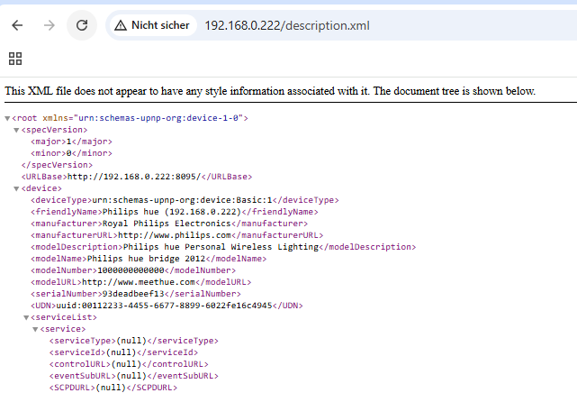

      Damit Alexa dein Gerät(e) findet, müsste so ein Aufruf funktionieren:
      http://youraddr:80/description.xml
      und so ein Ergebnis liefern:
      Solange das nicht funktioniert, brauchst du gar nicht weiter machen.

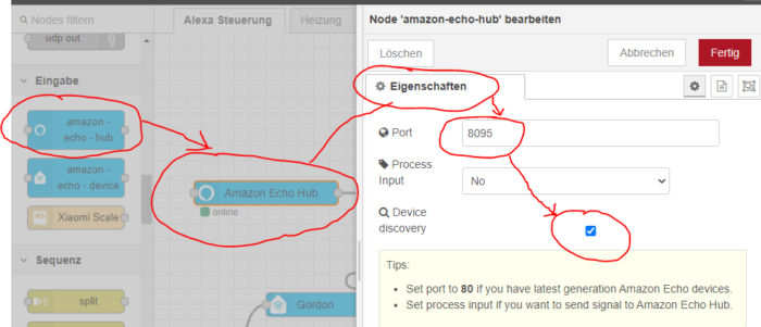

      Hier mal meine alten Notizen, die ich mir mal gemacht hatte:
      Deshalb „biegen wir den Port um“ und zwar von Port 80 auf Port 8095. So schickt das Echo Device die Befehle an Port 80, diese „landen“ aber auf Port 8095. Der hier gezeigte Weg scheint kompliziert und aufwendig, aber nur auf den ersten Blick und ist eigentlich einfach und schnell in 4 Schritten erledigt. Als root User per SSH auf der Iobroker Maschine wird festgestellt wie die Netzwerkkarte heißt:

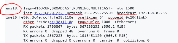

      ifconfig
      gibt ifconfig eine Fehlermeldung aus, ist es noch nicht installiert, das holt man nach mit:
      apt-get install net-tools und versucht es nochmal mit dem Befehl ifconfig. Die Ausgabe sieht dann ungefähr so aus:
      Von dieser Ausgabe brauchen wir nur den Namen der Netzwerkkarte z.B ETH0, oder wie in diesem Fall ens18.
      Zuerst „befehlen“ wir, dass unsere „Portumbiegung“ akzeptiert werden soll:
      iptables -I INPUT 1 -p tcp –dport 80 -j ACCEPT
      Dann kommt die eigentliche „Umbiegung“ von Port80 auf Port 8095:
      iptables -A PREROUTING -t nat -i ens18 -p tcp –dport 80 -j REDIRECT –to-port 8095
      Wobei für ens18 evtl. der eigene Name der Netzwerkkarte eingesetzt werden muss (zB. ETH0). Mit diesen 3 schritten wäre die Umbiegung bereits fertig, allerdings nur bis zum nächsten Neustart der Maschine. Deswegen müssen wir das ganze noch „permanent“ machen:
      apt install iptables-persistent
      Damit ist die Port Einrichtung auch schon beendet und wir kommen zu den einfacheren Schritten. Zuerst installieren wir unter Adapter node-red und fügen eine Instanz hinzu....
      In der Konfiguration vom Echo-Hub in Node-Red wird dann der port 8095 eingetragen, durch die "Umbiegung" findet Alexa den Hub aber trotzdem auf Port 80 (siehe Link von oben)
      Auseinander getüddelt hatte ich mir das Ganze von hier (Solution 2)
      https://github.com/datech/node-red-contrib-amazon-echo/wiki/Troubleshooting
      Wenn Du bis da gekommen bist und es dann bei den weiteren Schritten klemmt, sag Bescheid.

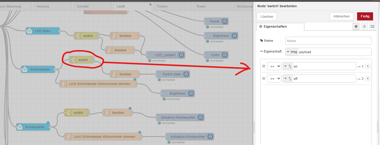

          @schnipsel71
          Die Funktion fürs dimmen:
          msg.payload = parseInt(msg.bri / 254 * 100);
          return msg;
          zum (sicheren) Auschalten hatte ich noch den Switch
          Mit der angehängten Funktion
          msg.payload = 0;
          return msg;
          Sag mal bitte, ob das so klappt.

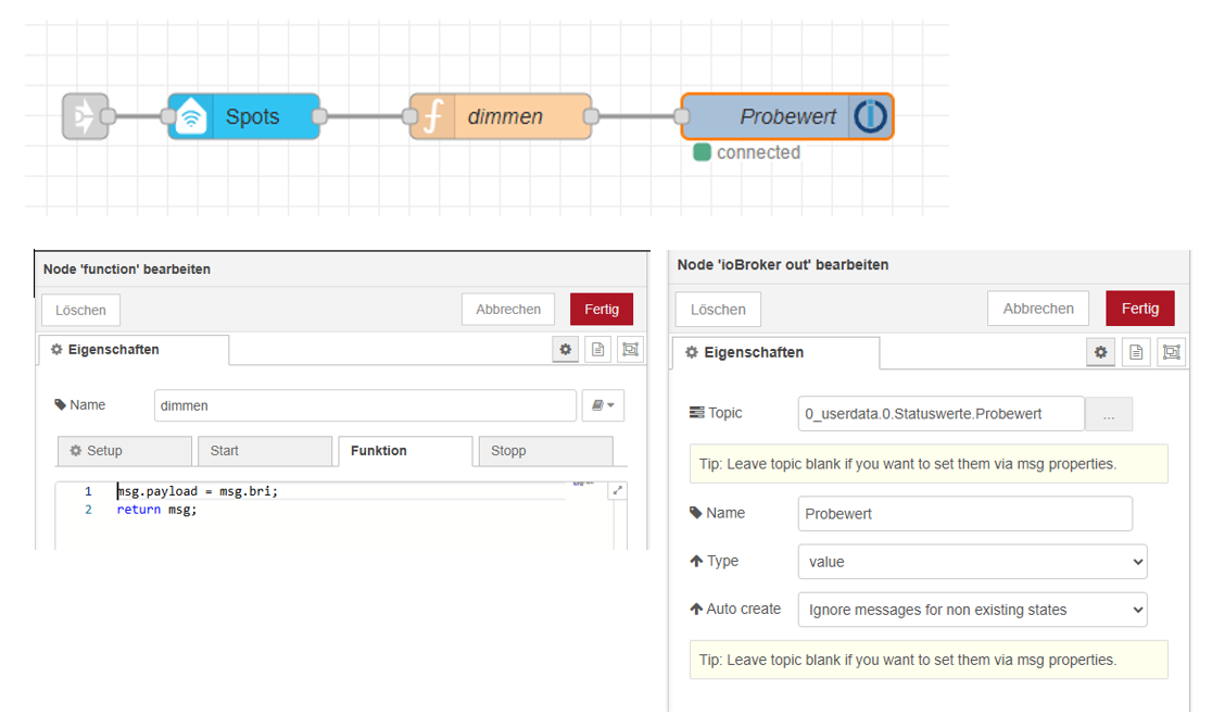

              @schnipsel71
              Könntest du mal (um das Problem einzukreisen) auf einen anderen Datenpunkt lenken? Irgend ein State im 0_User Verzeichnis vom Typ Number würde ja reichen.
              Nur zum Testen mal….
              P 1 Antwort Letzte Antwort

                  Ein ehemaliger Benutzer
                  @peterfido

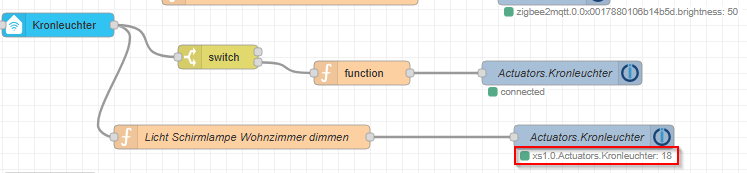

                  Weiß jetzt nicht, ob Du den Beitrag nicht richtig gelesen hast, oder wo das Missverständnis herrührt.
                  Es geht darum, dass bei @schnipsel71 das Dimmen über die (siehe oben) "Dimm Funktion" nicht funktioniert, bei mir aber schon:
                  "Alexa, schalte Kronleuchter auf 18 Prozent"
                  wird im Datenpunkt über das "Iobroker-Node-Out" 18 geschrieben, siehe:
                  Um auszuschließen, dass etwas externes (Das Gerät von Schnipsel, oder ein Skript o.ä.) den Datenpunkt mit 50 beschreibt, war mein Vorschlag es mal mit einem frisch angelegtem Datenpunkt im 0_Userverzeichnis zu probieren, zum testen/ausschließen.
                  @peterfido, zumindest kann ich nicht erkennen, wie Deine Antwort zur Fragestellung passen könnte.
                  @schnipsel71 Konntest Du das mal testen?
                  und bist du sicher, dass dies in der Dimmer Funktion steht?
                  return msg;
                  P S 2 Antworten Letzte Antwort

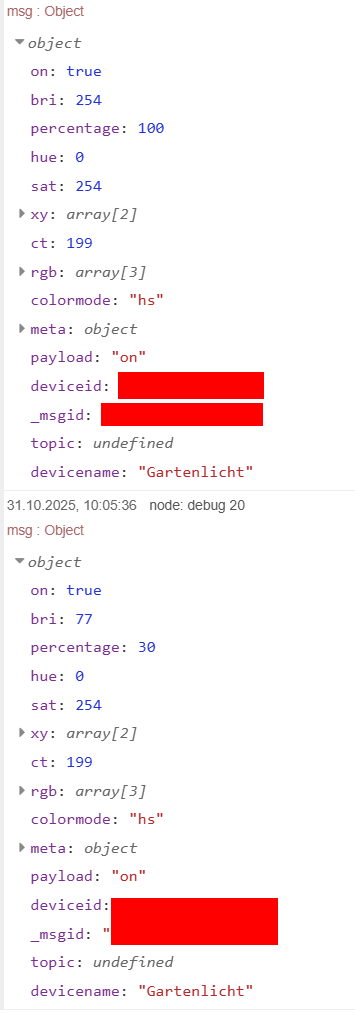

                    @j_paul Zumindest mein Hinweis und der App. Da kann man dann sehen, was tatsächlich bei Alexa ankommt.
                    Zum Testen würde ich einfach ein oder mehrere Inject nehmen, und den Wert manuell vorgeben. Mit einem Debug-Node kann man schauen, was Alexa da sendet. Dafür das komplette Nachrichtenobjekt ausgeben. Wenn das klappt, dann weiterschauen.
                    Ich kann mich erinnern, dass anfangs immer 50% an Alexa gesendet wurden, um den Befehl heller oder dunkler mit fixen Werten zu erkennen. Evtl. nehmen die Spots auch Werte bei bri bis 255 direkt an.
                    Das Zurückmelden des Ist-Zustands an Alexa ist auch notwendig, um die Schalterpositionen in der Alexa App korrekt vorzugeben und einem "reagiert nicht" vorzubeugen.

                        @schnipsel71 Häng mal hinter Spots ein Debug-Node mit der Konfig komplettes Nachrichtenobjekt. Dann Alexa bitten, die Helligkeit auf 33 Prozent zu setzen. Die Ausgabe des Debug-Nodes hier posten.
                        Beispiel: Wenn ich sage, Alexa, Gartenlicht 30 Prozent, kommt Folgendes raus:
                        Meine Rückmeldung an Alexa sieht so aus:
