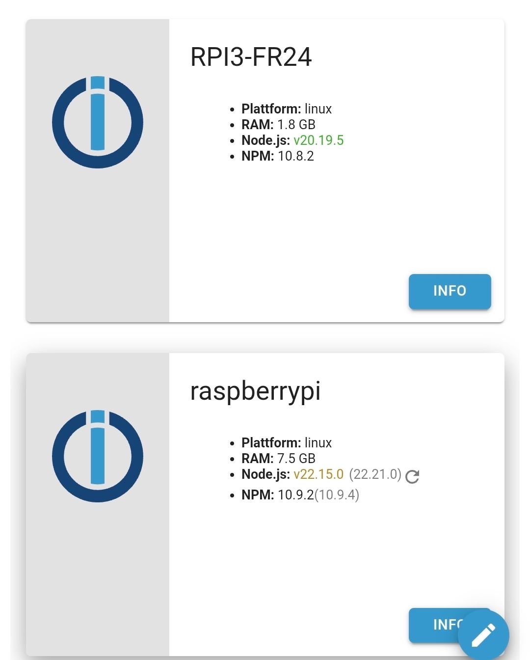

                                      @mick70
                                      Die Nodeversion zieht der Code aus den ioBroker informationen, also
                                      system.host.*.native.process.versions.node
                                      Kannst du mal schaun was du im hiosts display als installierte node version angezeigt bekommst?
                                      Hast du ev. eine Multihostsystem und der Slve hat noch ne ältere node Version?
                                      Leider gibts im code kein log das ausgibt was da gelesen wurde. Müsste aber eine 20.x.x vom Verhalten her sein. Ev. machta uch ein iob diag Sinn um zu checken ob node sauber installiert ist.
                                      Support Repositoryverwaltung.
                                      LESEN - gute Forenbeitrage
                                      • mcm1957M mcm1957
                                        @mick70
                                        mick70
                                        @mcm1957 uiiii - vielen Dank! Das ist wohl die richtige Spur:
                                        • der betreffende Pi ist master, node.js auf 22.15.0
                                        • und ja, es gibt einen secondary, node.js noch auf 20.19.5
                                        Sollte ich den secondary auch hochziehen?
                                        • M mick70
                                          mcm1957M Online
                                          mcm1957M Online
                                          mcm1957
                                          @mick70
                                          Der Adapter checked node[0]. Offensichtlich ist brobat davon ausgegangen dass der eigene node immer als erster gelistet ist. Das dürfte nicht stimmen.
                                          Die einfachste Lösung in deinem Fall dürfte sein auch den Slave zu aktualisieren. Und ja ich kann / werde / sollte das auch im Adapter fixen. Nur ist Zeit knapp und die Situation eher exotisch.
                                          Falls also von deiner somnstigen Umgebung nichts dagegen spricht aktualisiser node bitte auch am slave. Anschließen musst den Startupparameter nochmal manuell oder per Reinstallation nochmal entfernen. Beim ERSTEN Start des eusec darf KEINE cve Maldeung wie oben mehr kommen.
