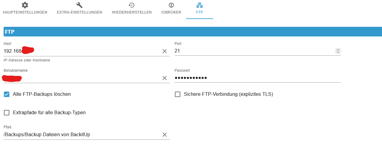

          @wrod
          In der Filestation einen entsprechenden Ordner erstellen mit der Berechtigung des Zugreifenden.
          In den Einstellungen sieht das dann so aus:
          Benutzername ist der bei mir, mit dem ich mich an der Synology anmelde.
          Ich hab FTP genommen, weil das völlig unkompliziert läuft.
          Seit der Einrichtung nicht eine Fehlermeldung.
          W 1 Antwort Letzte Antwort

            • haselchenH haselchen
              @wrod
              W Offline
              W Offline
              wrod
              @haselchen Danke! funktioniert!
              Die Backups werden offenkundig vor dem FTP-Upload auch unter /opt/iobroker/backups gespeichert.
              Das ist nicht unsinnig. Kann man das aber begrenzen, dass dort also vielleicht nur die letzten 2 pro Kategorie liegen?
              Die Einstellung "alt FTP-Backups löschen" löscht ALLE außer dem letzten? Auch da wäre es schön, entweder eine Zeit oder eine Azahl vozuhaltender eingeben zu können.

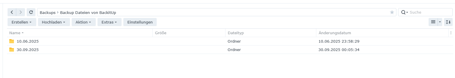

              • W wrod
                haselchenH Offline
                haselchenH Offline
                haselchen
                @wrod
                Hier vielleicht?
                  @wrod
                  Hier vielleicht?
                  W Offline
                  W Offline
                  wrod
                  @haselchen
                  Danke, ja, das probiere ich gerade. Das scheint aber bei händisch ausgelösten Backups overrules zu sein. Ich muss also warten.
