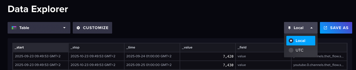

      @schorsch sagte in Zeitzone bei influxdb - GMT+2 wird nicht angezeigt:
      Ich vermisse den Anhang "GMT+2"
      Ist natürlich so etwas schwerer lesbar, aber am Ende nur eine Darstellung im Browser. Der Zeitpunkt bleibt ja genau der gleiche. Ich kann im Data Explorer oben rechts die Darstellung auf Local oder UTC stellen.
      1 Reply Last reply
