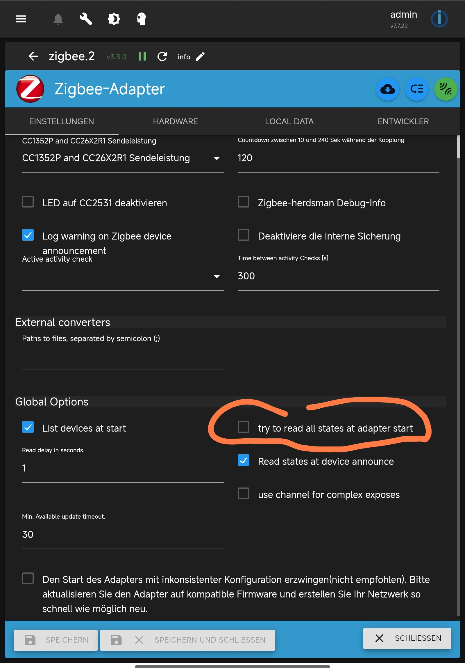

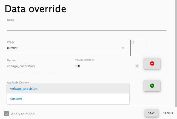

        -- Der Edit Dialog wurde angepasst. Er erlaubt jetzt neben dem Anpassen des Namens auch die Auswahl des Bildes und die Auswahl von Gerätespezifischen Optionen - so wie sie bei Z2M angegeben sind. Es werden auch immer nur die Optionen angeboten die von den ZHC gemeldet werden:Screenshot 2025-10-22 at 23.23.23.png . Eine Überprüfung der Werte für die Optionen findet aktuell nur bedingt statt, und die Optionen werden in der 'LocalOverrides.json' gespeichert - sie überleben also ein Löschen und neu anlernen des Gerätes. Allerdings können sie hier ausschliesslich auf device Ebene vergeben werden. Die Möglichkeit diese global zu definieren ist an eine andere Stelle gewandert.

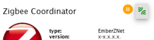

        -- es gibt noch ein weiteres Icon welches ausschliesslich am Koordinator auftauchen kann: Screenshot 2025-10-23 at 19.12.28.png . Das Orangene Pause Symbol weist darauf hin das dieser HakenScreenshot 2025-10-23 at 19.13.11.png nicht gesetzt ist.

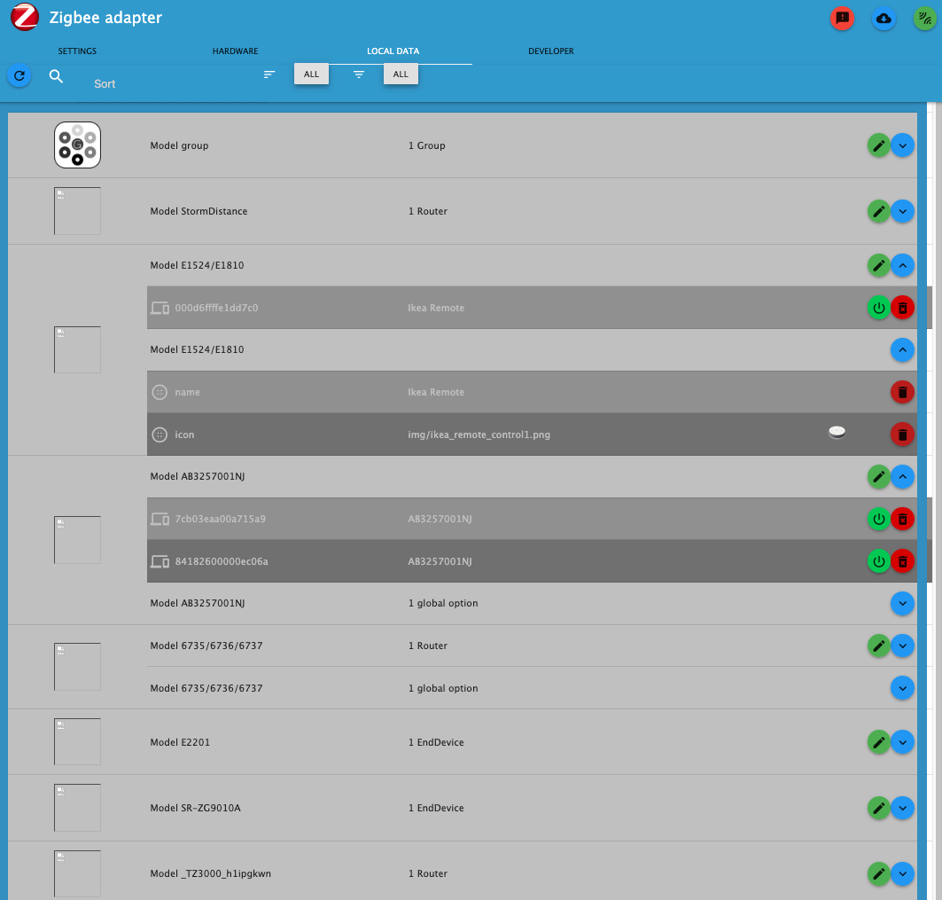

      • Der Tab Local Data ist neu - er listet die vorhandenen Devices gruppiert nach Modell auf, und erlaubt:
        -- das Löschen von Geräten

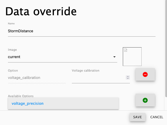

        -- das Einstellen von Optionen auf Model Ebene (Global für alle Geräte dieses Typs - incl. eines Default Namens !)
        -- das Aktivieren und deaktivieren von einzelnen Devices
        -- das 'vollständige' Löschen eines Gerätes (incl. der eingestellten Optionen, des Namens und der Bildzuordnung) (noch nicht zu 100% implementiert)
        Hier sind neben den vom ZHC vorgegebenen Optionen noch weitere Einstellungen möglich. So können custom Optionen vergeben werden (die z.Bsp. in externen Convertern verarbeitet werden)
        Zusätzlich kann bei Geräten für die es eine Legacy Implementation gibt diese aktiviert werden. Die Option dazu heisst 'Legacy', und ist im Beispiel nicht vorhanden weil das Gerät diese nicht besitzt.
        wichtig das Feld 'Name' Ist explizit leer, damit der Name nicht umdefiniert wird.

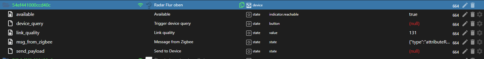

      • Auf der Kachel gibt es neben dem Pairing button auch einen 'device_query' button um die States auszulesen (sollte schon ab 3.1.5 vorhanden gewesen sein, auch wenn der erst ab 3.2.0 geplant war.

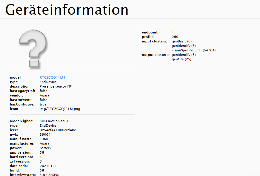

          Mit v3.1.5 (2025-10-04) und ZHC25.36.0 funktioniert endlich der Batteriestatus von:
          vendor:Aqara
          model:RTCGQ14LM
          description:Motion sensor P1
