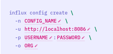

            Ich bin nach dieser Anleitung vorgegangen:
            https://docs.influxdata.com/influxdb/v2/tools/influx-cli/?t=Linux-Verbindung&dl=oss&code_lang=sh&code_lines=2&code_type=code&section=Installieren%2520Sie%2520das%2520influx%2520CLI&first_line=%2523%2520arm
            Ich soll dabei diesen Befehl eingeben ( habe natürlich meine Daten eingegeben):
            influx config create \
              -n CONFIG_NAME
              -u http://localhost:8086
              -p USERNAME
            :PASSWORD
              -o ORG
            Da kommt der Fehler, dass die Befehle unbekannt sind.
            • K KemnaMOL
              @thomas-braun Hallo Thomas,
              met dem Paketmanager kenne ich mich nicht aus.
                -n CONFIG_NAME
                -p USERNAME
              :PASSWORD
                -o ORG

                @kemnamol
                Zum den fehlenden Grundlagen zum Paketmanager kommt dann noch, das die Anleitung voraussetzt, dass du weißt das die hier grün markierten backslashes nur der Übesichtlichkeit dienen und der Befehl in einer Zeile einzugeben ist.
                So also:
                influx config create -n CONFIG_NAME  -u http://localhost:8086 -p USERNAME:PASSWORD -o ORG
                Die Werte in Großbuchstaben musst du auch an deine Gegebenheiten anpassen.
