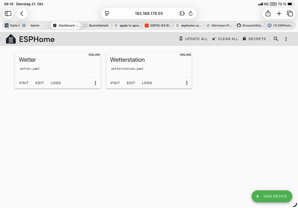

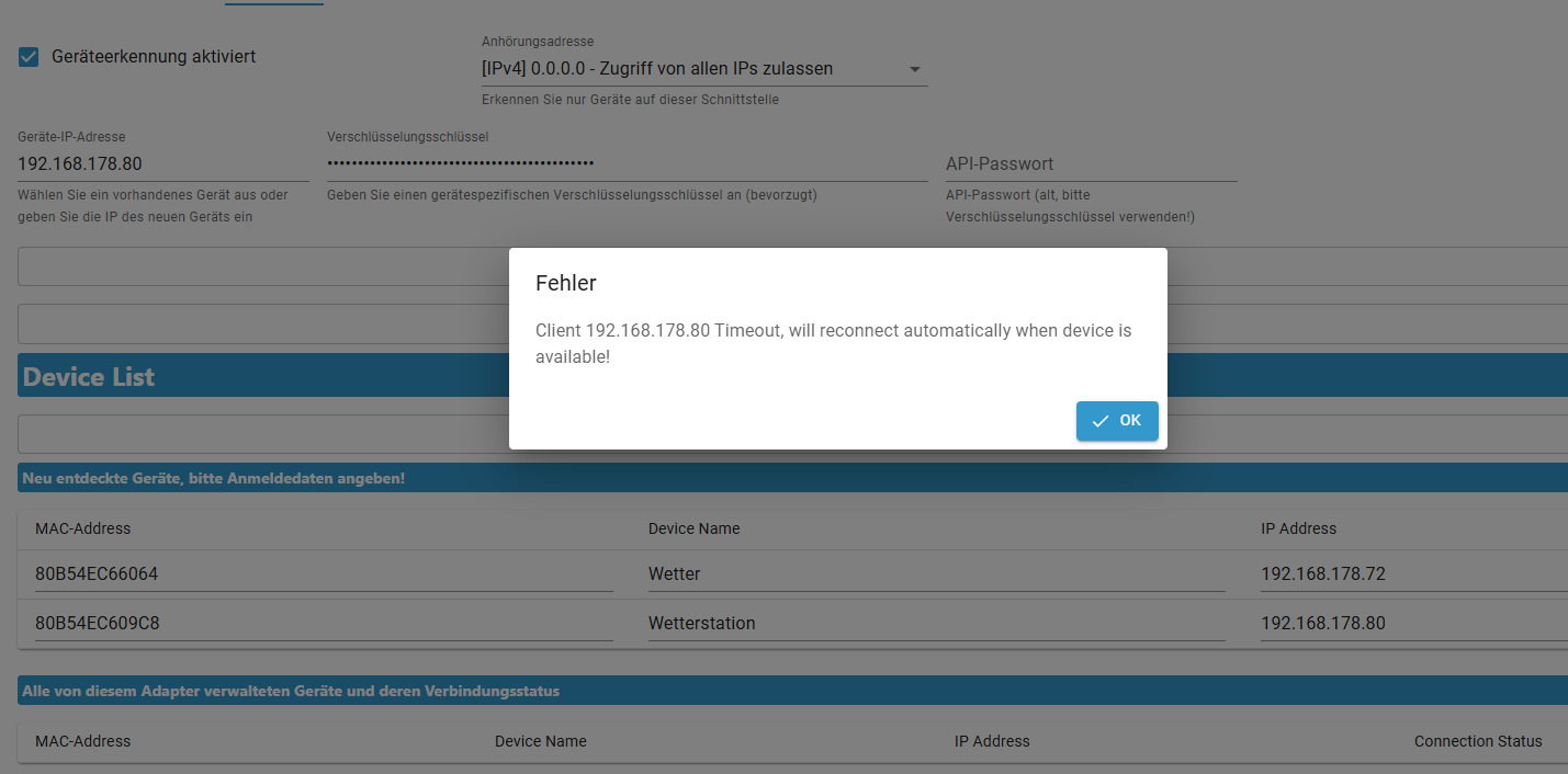

    Aus Gründen befasse ich mich damit, eine ESPHome Applikation in meinem IOBroker aufzubauen. Zunächst habe ich es mit einem ESP8266 versucht. Weil alle zu meinem Szenario im Netz passenden Skripte (YAML) einen ESP32 vorsehen, bin ich halt gewechselt.
    Doch jetzt strauchle ich, weil ich den ESP32-S3 nicht im ESPHome Adapter zuweisen kann. Ich habe zwei von den ESP32-S3 vorbereitet - doch beide zeigen folgendes:
    und wenn ich sowohl den einen als auch den anderen ESP einbinden will, dann bekomme ich folgende Meldung:
    Was läuft hier falsch?

      @leonundjulie sagte in ESPHome - ESP32-S3 lässt sich nicht einbinden:
      kein plan.. mit den 2 screenshots kommen wir nicht weiter
      was ist das für ein Script auf dem esp ?? hat der ne oberfläche? kommst da dran ?? ist die ip richtig ??

        @arteck Ja, die IP sind richtig.
        Das Skript (YAML) spiel keine Rolle. Auf einem der ESPs ist der Anwendungsanteil drauf, beim zweiten ist nur die Startkonfiguration inklusive WEB drin.

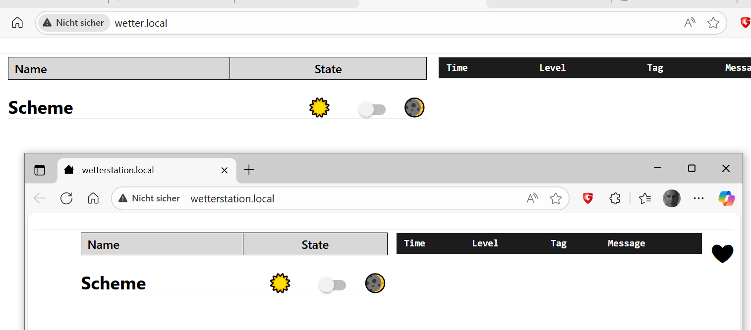

        Zum Dashboard: Unter GOOGLE Chrom und IE-Explorer und SAFARI wird das folgendes angezeigt (wbei der IE es in Englisch und Chrome es in Deutsch zeigt).
        Rufe ich die Dashboards auf, so bekomme ich in IE und CHROME folgendes:
        Im Safari sieht es wie folgt aus:

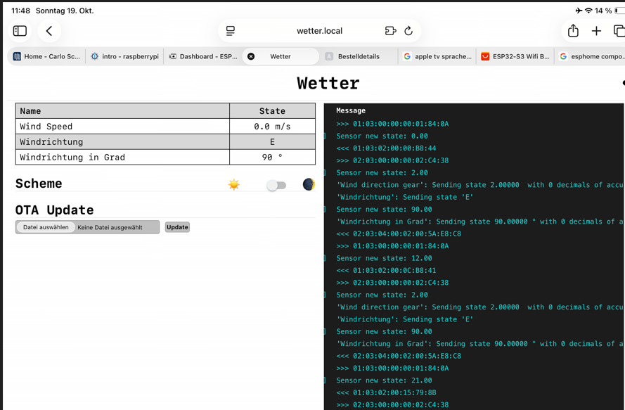

        942912db-64e1-4865-93d8-34c84ffe9c03-image.png .
        Dies zeigt mir auch, dass der ESP die Werte meiner beiden Devices abruft (siehe Log) und zumindest sich ändernde Windrichtungen angezeigt werden (Änderungen der Windgeschwindigkeit werden nur im Log sichtbar, aber nicht im Dashboard).
        Jetzt noch ein LOG:
          Jetzt noch ein LOG:

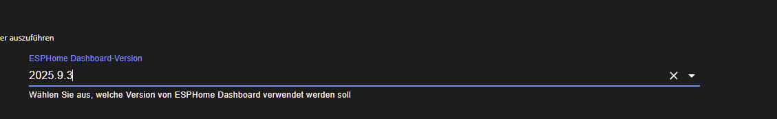

              Das Problem wurde gelöst. Ich habe einen Fall auf GITHUB aufgemacht und letztlich die Antwort erhalten, dass es einen Fehler, ein Bug mit der aktuellen Version des Dashboards gibt. Alles hier https://github.com/DrozmotiX/ioBroker.esphome/issues/322#issuecomment-3444167823 nachzulesen
              10x JA-Solar (380Wp) unter 15° gen Süden und 12x JA-Solar (385Wp) unter 10° gen Westen auf Carport, HUAWEI SUN2000 WR
              Daran HUAWEI LUNA2000, 10kWh
              Und via Kaskade 8x JA-Solar (385Wp) unter 45° gen Osten und 14x JA-Solar (385Wp) unter 23° gen Westen am 2. HUAWEI SUN2000 WR.
              SMARTFOX PRO als EMS, KEBA P30-X Wallbox
              • arteckA Offline
                arteckA Offline
                arteck
                zu gehen ..nicht höher
                D 1 Antwort Letzte Antwort
                • arteckA arteck
                  Dieter_P
                  Und nicht vergessen danach die Geräte neu zu flashen.
                  Bin begeistert. .... schon Stunden heute an dem Fehler verbracht:
                  afa2e9e4-eda4-492a-bebc-c136a4d622b3-1760975618027-23f3d0ce-9b62-47d9-865d-693d9c26bd15-image.png
                  Und alle Versionen xfach ausprobiert die die Verschlüsselungseinstellungen hergeben.
                  Nun den Beitrag hier gefunden und nach 5 Minuten läuft alles 👍
