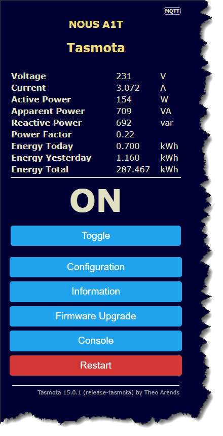

    Ich mag die Tasmota Dosen am liebsten, weil sie klein sind und über die Konsole vielfältig und einfach zu konfigurieren sind. Zuverlässig sind sie ausserdem. Die meisten meiner Tasmota sind NOUS A1T, habe aber auch 2 A8T weil die Matter unterstützen, allerdings können die "nur" 10 A, wobei ich die Angaben von 16 A für die A1T in der Praxis nicht testen möchte ;)

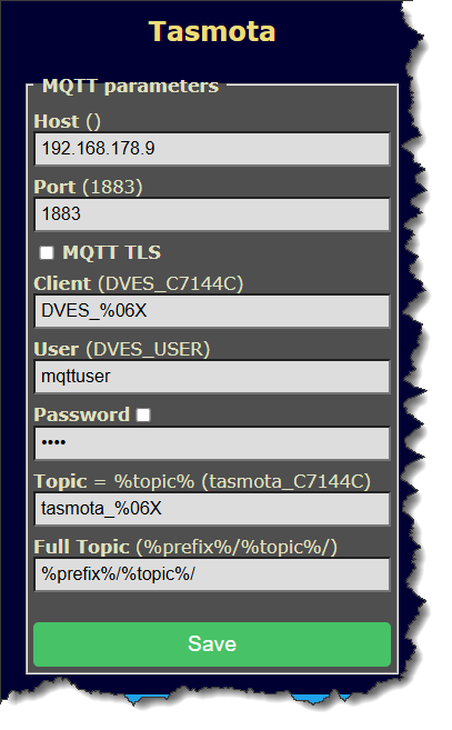

        Bei den fertig geflashten geht das wie bei vielen Herstellern:
        • Dose einstecken
        • mit dem Handy eine Verbindung zum WLAN-AP der Dose herstellen
        • Verbindungsdaten ins heimische WLAN eintragen und go ...
        Damit lassen sich die Dosen bzw. deren Web-UI dann im Netz erreichen.
        Sollen die in den ioBroker, trägt man dort dann unter MQTT die Verbindungsdaten zum Sonoff- (Empfehlung) oder zum MQTT-Adapter ein.
