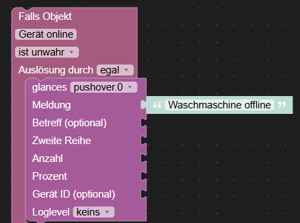

    Neuerdings bekomme ich folgenden Error im Log:
    Pushover error: AxiosError: Request failed with status code 400
    ohne das ich was an der Instanz geändert habe. Nachrichten funktionieren soweit alle.
    Anscheinend kommt die Meldung nur bei einem Blockly, indem ich die Steckdose überwache ob die offline ist:
    Sending pushover glances: {"token":"*****","user":*****","title":"ioBroker","text":"Waschmaschine offline"}
    Weiß jemand wie ich den error weg bekomme?

      @johnnybahama sagte in Pushover Axios error:
      Dann zeig das doch mal.

        @codierknecht

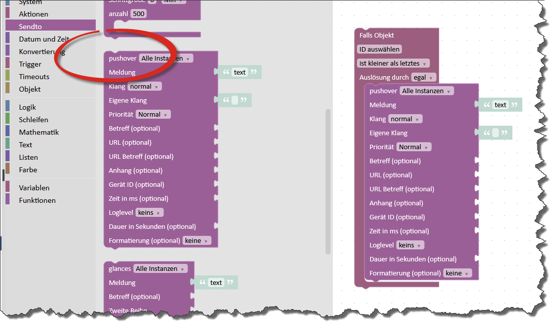

          @johnnybahama
          Warum nicht mit dem "pushover" Block?
          Ich würde auch auf "kleiner als letztes" triggern.

          • CodierknechtC Codierknecht
            @johnnybahama
            JohnnyBahama
            @codierknecht Habe ich im gleichen Moment auch gedacht und parallel einen erstellt. Scheint wohl am glance zu liegen.
            • J JohnnyBahama
              CodierknechtC Offline
              Codierknecht
              @johnnybahama
              Dieses "glances" Zeug ist wohl eher für 'ne Watch gedacht. Hab' ich noch nie verwendet.

                JohnnyBahama
                @codierknecht Liegt tatsächlich daran. Danke.
