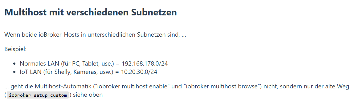

            @baeckerman83 sagte in 2. Slave verbindet nicht mit Master (Docker, Raspi, VM):
            iobroker multihost connect
            Ein iobroker multihost connect funktioniert nicht über Subnetz-Grenzen, wie man sie in Docker Umgebungen meist (in Bridge-Netzwerken) hat. Ein iobroker setup custom auf dem Slave und anschließender Neustart reicht aus.
            EDIT: siehe auch die von @haselchen verlinkte Doku:

              @marc-berg Vielen Dank! Ich hatte beim googlen immer gelesen, dass man multihost connect ausführen muss. Der Neustart das hatte ich nicht gelesen, damit geht es. Super.
