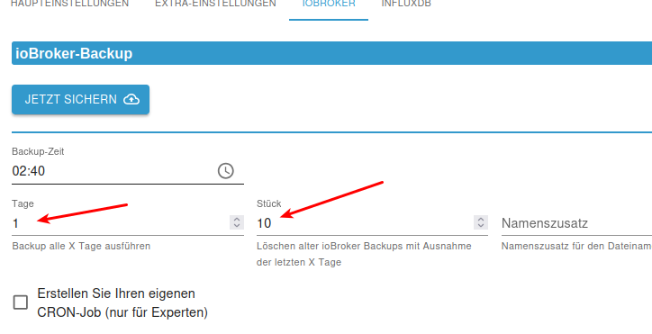

                                        jan_xx
                                        Täglich Backup, aber eigentlich steht da das nur die letzten 10 aufgehoben werden sollen, anscheinen hat das nicht funktioniert...?
                                        gibt es nicht so was ähnliches wie nc4, da kann ich alle Dateien markieren und löschen...?:-)
