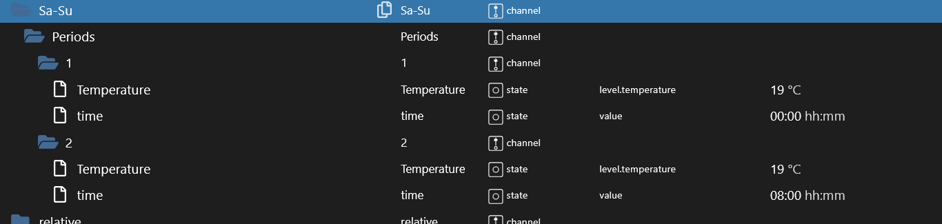

    Hallo zusammen, ich bin gerade dabei den Adapter einzurichten. Es gibt Tage, da brauche ich 4 Perioden am Tag, an manchen Tagen aber nur 2. Was muss ich eintragen, damit an den Tagen an denen ich nur 2 Perioden brauche, das die anderen Perioden nicht greifen? Einfach Periode 2-4 die gleichen Daten bei Zeit und Temperatur einstellen?

      @malz1902 sagte in Heatingcontrol - Perioden Einstellung:
      Genau. Wenn die Temperatur für die folgenden Perioden gleich bleiben soll, einfach so eintragen. Wichtig ist nur, dass die Zeit nicht "rückwärts läuft". Die nächste Periode muss entweder die gleiche oder eine spätere Zeit haben als die Vorperiode.
      So mache ich es auch, z.B. am Wochenende muss sich die Temperatur nicht ändern.

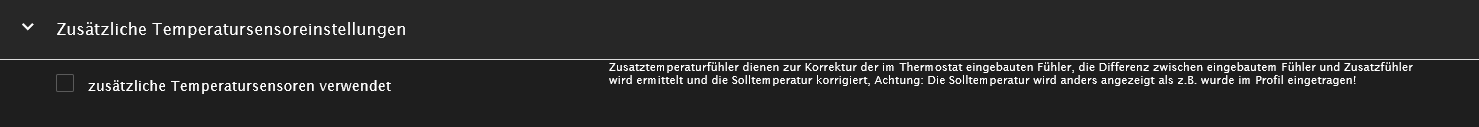

          noch eine andere Frage, ich habe externe Temperatur Sensoren. Frage zur Einstellung
          Muss ich hier den Haken setzen
          Oder reicht es wenn ich bei der Thermostatkonfiguration einstelle

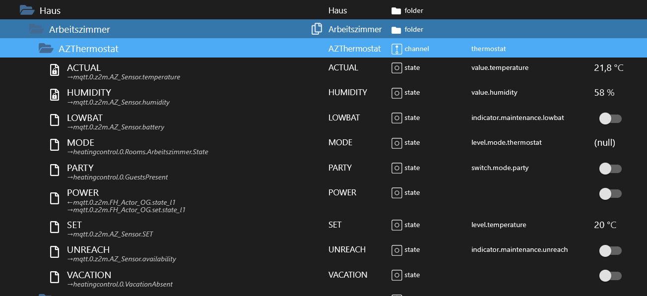

            Nein, den Haken nicht setzen, hier ein Beispiel:
            Unter "ACTUAL" hole ich mir per Alias den Wert eines externen Sensors.
