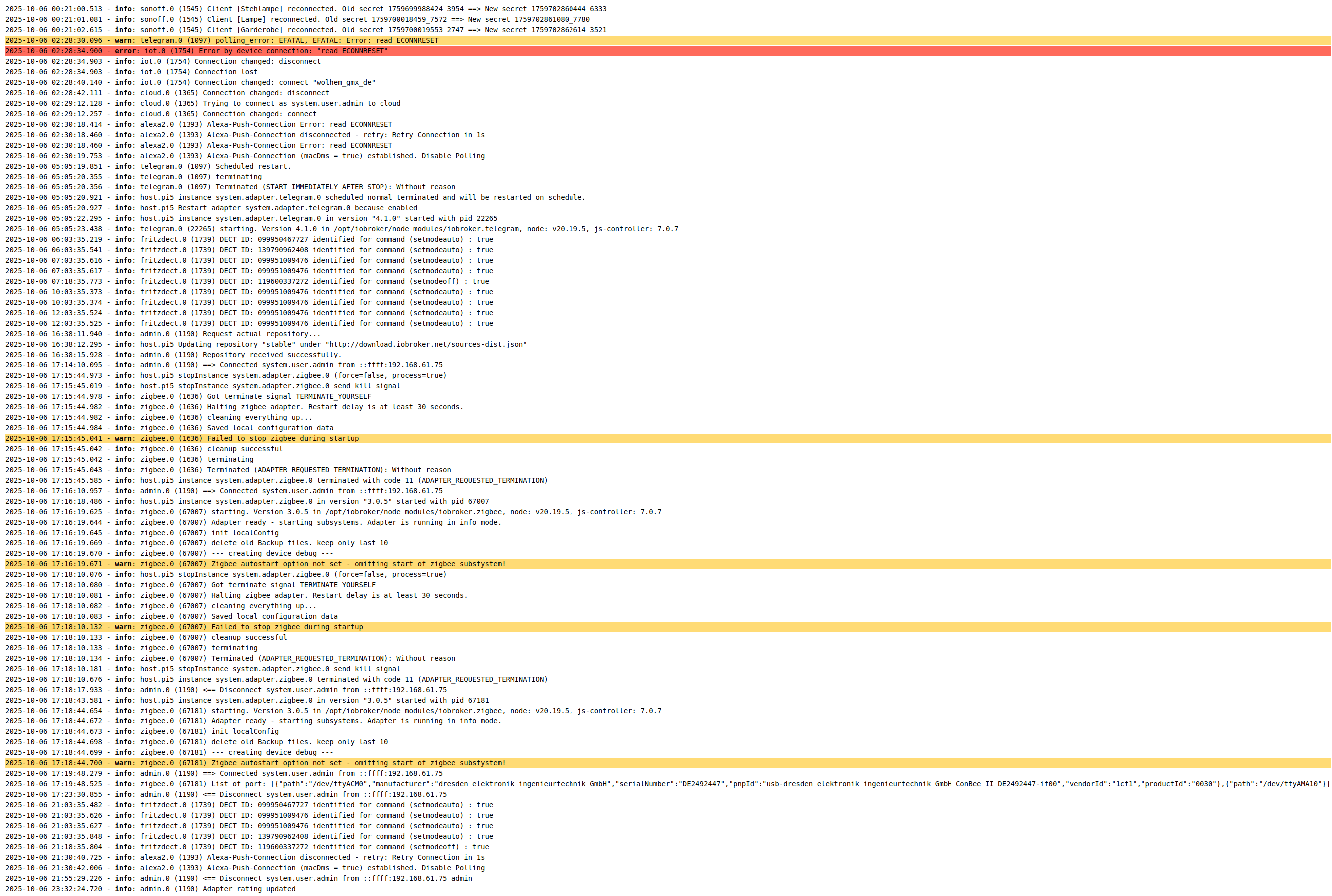

    Ich habe nach ein paar Monaten mal wieder alles upgedatet.
    Beim Zigbee-Adapter keine Geräte mehr da😞

      @wolhem
      Logs bitte als TEXT in CodeTags eingebettet hier rein, nicht als unnützer Screenshot.

        @wolhem sagte in <zigbee Adapter nach update alle Geräte weg.:
        Bitte die Anleitung lesen, sowie die Warnhinweise beim Update des Zigbee Adapters sowie die Einträge im Readme des Adapters.
        Da steht genau warum das so ist. Selbst dein Log sagt was es ist.
        Lesen
        Fixen
        Glücklich sein.
