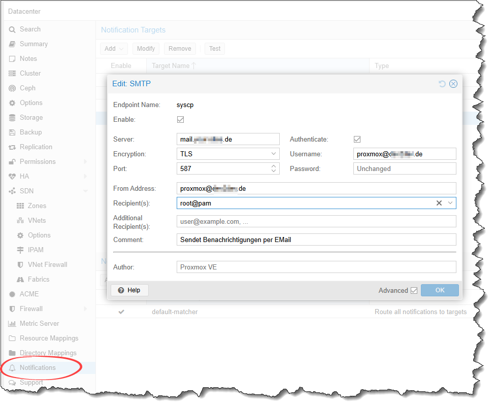

      @guitardoc
      Wie hast Du das denn konfiguriert?
      Funktioniert einwandfrei.

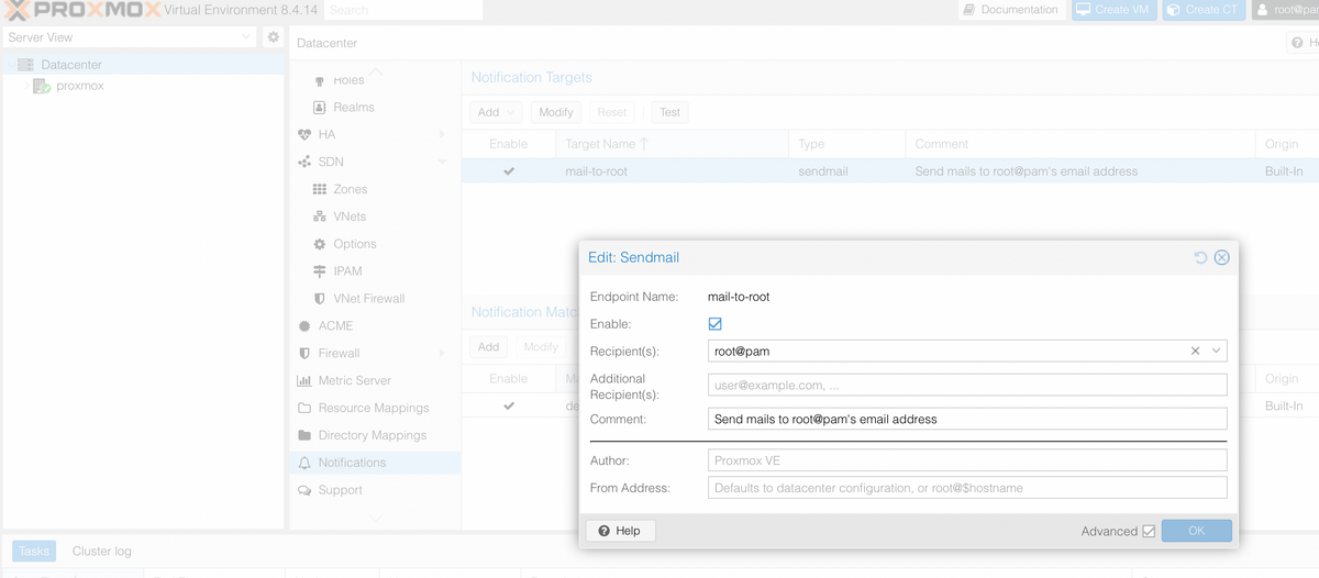

          Der Dialog sieht bei mir ganz anders aus:
          Oder bin ich auf der falschen Registerkarte?
          Edit: Ahhh - habs gefunden. Muss noch SMTP hinzufügen. Doh!
