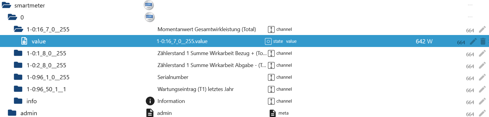

    Hallo Zusammen,
    weitere Frage an Euch...ich hatte den Smartmeter die ganze zeit in Betrieb...musste nun wg. Kappung der Hauptstromzufuhr im Verteilerkasten weg....habe den Lesekopf wieder aufgesetzt.....Adapter ist grün aber der verbrauch wechselt nicht udn aktualisiert nicht mehr :-(
    Muss ich den alten Datenpunkt ev. löschen?
    Erbitte Eure Hilfe...

          @kusselin sagte in Smartmeteradapter schreibt nicht nach Stromausfall:
          Vermutlich musste den Code nochmal neu einblinken. Das setzt sich zurück, wenn der Zähler ohne Strom ist.
          KusselinK 1 Antwort Letzte Antwort

            @thomas-braun o.k. aber das wechslen der gesamtwatt und der jetzt tatsächlich verbrauhcten Watt macht er noch genauso wie vorm Stromausfall.... ist das egal....
            und welchen Code.....ich habe damals mit der Taschenlamoe udn Blinken das eingestellt
            Aber löschen im Objektbaum muss ich auch nicht...hat nichts mit dem zu tun oder?

              @kusselin
              Genau das ist das sichere Zeichen, dass du den Zähler nochmal per Lichtsignal freischalten musst. Im Werkszustand gibt der nur rudimentäre Daten raus.
              KusselinK 2 Antworten Letzte Antwort
                @kusselin

                @thomas-braun also am Anfang hatte mir der Zähler nur die GesamtWatt angezeigt....habe eben geschaut...habe die PIN gefunden (4.stellig) und damals habe ich es hinbekommen mit dem Freischalten udn der PIN......ich habe das so eingestellt das er mir immer die gesamtwatt anzeigen soll und den gearde aktuell verbrauchten Wert anzeigt......das war auch vorm Stromausfall!!
                Jetzt wechslet der weiterhin so zwischen den beiden Werten was ja richtig ist.....
                aber wi komme ich da wieder hin mit der Taschenlampe das ich die PIN eingeben kann?
                  Keine Ahnung. Hängt halt von deinem Zähler ab, was da wie rumgeblinkt werden muss.

                      @thomas-braun sagte in Smartmeteradapter schreibt nicht nach Stromausfall:
                      @kusselin
                      Hab es hinbekommen...tatsächlich muss man nach längerer Stromunterbrechung nochmals neu einlesen.....jetzt gehts wieder...
                      Jetzt aber anderes Problem..:
                          EDIT: Neustart des influxDB Adapters hat geholfen...
                          Vielleicht solltest du die ganze Kiste mal kontrolliert sauber neustarten.
                            KusselinK Offline
                            KusselinK Offline
                            Kusselin
                            läuft wieder......ein neustart des adapters kann echt wunder bewirken...kein Fehelrmeldung und unter protokoll wird alles richtig angezeigt.
