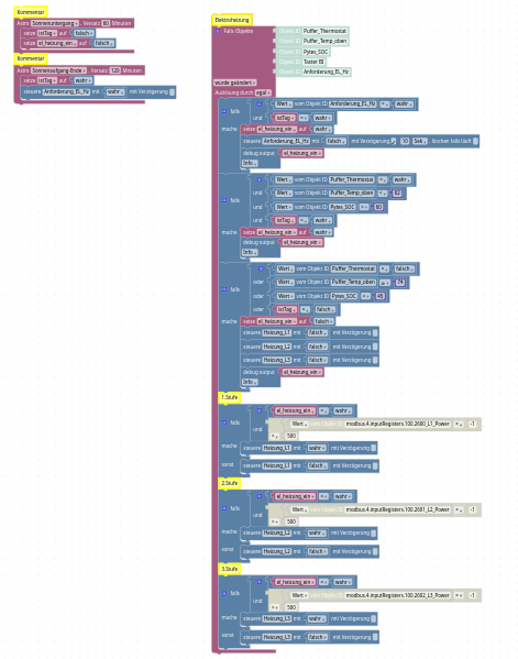

    Hallo zusammen
    Unterdessen ist mein PV-Anlage fertig und meine Batterie auch auf das maximum ausgebaut. Nun kommt der Winter und ich möchte meiner Pellettsheizung etwas unterstützung bieten. Dafür habe ich einen 3x2kW Heizstab eingebaut, bei dem jede Phase einzeln mit einem Shelly gesteuert werden kann.
    Mein aktuelles Blockly macht das auch eigentlich sehr gut, aber eben nur auf manuelles Softeinschalten über die Visu. Ich möchte da eigentlich eine automatische Regelung realisieren damit die Netzrückspeisung erst erfolgt wenn die Batterie voll und der Pufferspeicher voll ist.
    Aber genau da sind meine Softwarekenntnisse jetzt sehr schnell zu Ende. Bis jetzt habe ich auch keine wirklich Beispiele gefunden die ich auch verstehe. Vieleicht gibt es ja Informationen die ich nicht gesehen oder übersehen habe?
    paul53P F 2 Antworten Letzte Antwort
    • A andibr
      Hallo zusammen

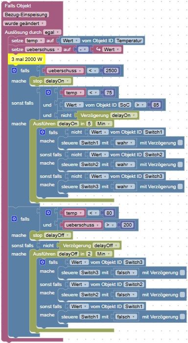

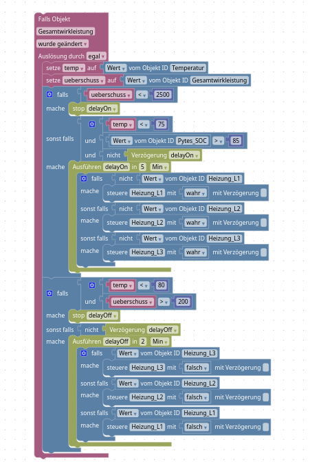

            @andibr sagte: Grundsätzlich die Batterie.
            Vorschlag für eine 3-stufige Steuerung:

              Für alle die meine komlizierte Lösung sehen wollen, hier noch das aktuelle:
              Aber es ist wirklich sehr aufwendig und funktioniert nur teilweise, darum will ich einen neuen Ansatz dafür realisieren.

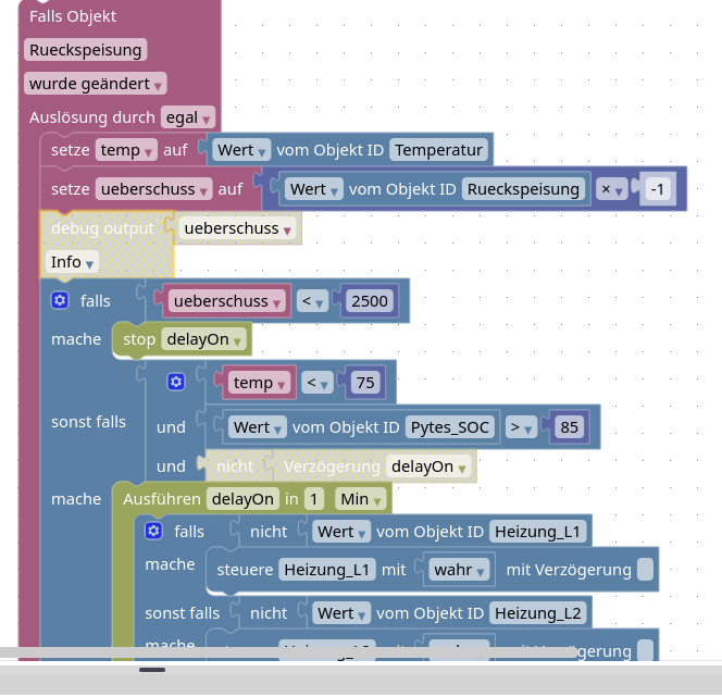

                Hallo Paul53
                Vieleicht stelle ich mich da jetzt etwas doof an, aber es funktioniert so nicht.
                Der Einspeisewert (Gesamtwirkleistung) liegt bei Netzrückspeisung als positive Zahl vor. Kann es sein das es daran scheitert?

                  @andibr sagte: es funktioniert so nicht.
                  Dann logge mal die Variablenwerte und den SOC, um zu sehen, woran es hapert.
                  Übrigens muss die Gesamtwirkleistung mind. 5 Minuten lang über 2500 W betragen, damit hochgeschaltet wird.
                  Die Temperaturgrenzwerte passen so?

                      @andibr sagte: Wenn ich das "nicht verzögerung Delay....." aktiviere geht es nicht mehr.
                      Das ist erforderlich, um einen Mehrfachstart des Timers zu verhindern, der sich dann nicht mehr stoppen lässt. Aktiviere es wieder, selektiere nochmal delayOn und zeige den erzeugten Javascript-Code ohne die letzte Zeile in Code tags.
                      Du verwendest jetzt einen anderen Trigger-Datenpunkt, der negativ bei Netzeinspeisung ist?
                      Das macht man besser so:
                      A 1 Antwort Letzte Antwort

                          @andibr sagte: also läuft es doch
                          Alles andere hätte mich gewundert, denn der Javascript-Code ist korrekt.
                          @andibr sagte in PV überschuss Heizen:
                          Whirlpool zusätzlich mit dem 1.8kW Heizelement einbinden möchte, muss ich den einfach als 4 Heizung einfügen?
                          Ja, als 4. Stufe, wenn der Pufferspeicher Priorität haben soll. Allerdings könnte die Auswertung der Speichertemperatur zum Problem werden.

                              andibr
                              Also nach einer Woche Betrieb melde ich mich nochmals zurück, alles läuft wunderbar. Vielen Dank

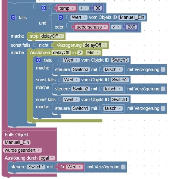

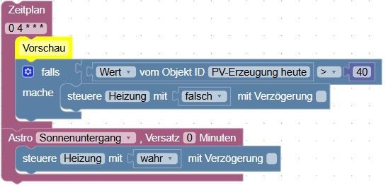

                              Ich möchte das jetzt noch etwas erweitern, und zwar möchte ich da noch 2 Funktionen ergänzen:
                              • "eine Handfunktion", damit möchte ich eigentlich das Wärmeerzeugen mit der 1.Stufe von Hand anstossen können,egal ob nun <SOC>85> und <Überschuss=ja> ist.
                              • "Verknüpfen der Erzeugungsvorhersage", damit möchte ich eigentlich so um 04.00 die Heizelemente automatisch einschalten wenn die Tagesvorhersage grösser als meine Speicherkapazität ist <Vorhersage>40kWh>.
                              Der Sinn soll sein, dass ich mehr Energiespeicherplatz habe, aktuell schaltet die Holz-Heizung ca. um 5.30 Uhr ein und heizt mir den Pufferspeicher eben schon mal auf, womit ich nachher weniger Platz habe.
                              Irgendwie sehe ich aber im Moment die Eingriffsmöglichkeiten ins Blockly noch nicht.
                              Andi

                                @andibr sagte:: "eine Handfunktion", damit möchte ich eigentlich das Wärmeerzeugen mit der 1.Stufe von Hand anstossen können,egal ob nun <SOC>85> und <Überschuss=ja> ist.
                                Das macht keinen Sinn, da dann die Heizstäbe früh morgens mit Netzstrom betrieben werden. Sinnvoll wäre es, die Holzheizung um 4:00 Uhr bis zum Sonnenuntergang zu sperren, wenn die Vorhersage > 40 kWh ergibt.
                                Dann kann die Holzheizung im Winter bei frühem Sonnenuntergang immer noch nachheizen, wenn erforderlich.
                                  A Online
                                  A Online
                                  andibr
                                  Also die 40kWh sind nicht aus der Luft gegriffen, denn das ist die Grösse meiner PV-Batterie. Ohne diese würde ich da gar nichts mit Strom heizen wollen. Die Elektroheizung mit Netzstrom zu betreiben macht definitiv kein Sinn und sollte wenn immer möglich verhindert werden.
                                  Es ist absolut klar, ich muss da noch eine zusätzliche Sperre in die Heizkesselsteuerung rein bringen, nur bin ich da im Moment noch am diskutieren mit dem Heizunginstallateur wo und wie das bei meiner Pelletsheizung am sinnvollsten ist.
                                  Es ist bei mir in der Schweiz nun eben so, dass erste VNB sich wieder mal über das neue Gesetz hinweg setzen und den Traum von unserem Energieminister (sehr verbrennungs nahe ausgerichtet) versuchen durch zu setzen. Auf nächstes Jahr wurde uns angekündigt, das wir pro zurückgelieferter kWh noch 6 Rp oder Cent bekommen sollen. Der VNB bei mir geht jetzt eben noch einen Schritt weiter und will uns davon noch zusätzlich 1 Rp pro kWh zusätzlich abziehen, für die Netznutzung. Klar, die Einsprachen und Klagen dagegen sind bereits angekündigt, aber bis die durch alle Gerichte durch abgelehnt wurden dauert es sein Zeit. Bis da nicht irgend ein Gericht entschieden hat, wird die neue Abrechnungsart einfach mal angewendet. D.h. für mich dann eben nur noch 5Rp/kWh.
                                  Ich habe für mich nun mal augerechnet, das mich die Wärmeenergie mit Holz pro kWh ca 8-9 Rp oder Cent. kostet. Das ist ja nur der Pellets Energiepreis, darum komme ich auf solch verrückte Ideen und versuche möglichst viel der Sonnenenergie selber zu verbrauchen und bei Sonnenschein möglichst viel einspeichern zu können. Es ist mir durchaus bewusst, dass ich damit auch die Lebensdauer meiner Batterien etwas begrenze, aber das nehme ich gerne in kauf.
                                  Dieser kurze Roman als Hintergrundinformation, wieso ich mir solche Gedanken mache. Für die einen mag es egoistisch sein, für mich geht es einfach nicht mehr auf. Der VNB verlangt für bezogenen Strom 14Rp. Energie+16Rp Verwaltungsgebühr (Netznutzung etc).
