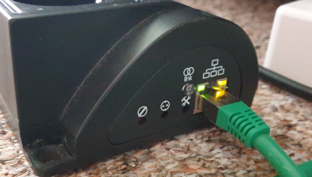

    ich möchte euch heute mein neuestes Projekt vorstellen, mit dem ich meiner allerersten Netzwerk-Steckdosenleiste von Energenie (EG-PMS2) erfolgreich ein zweites Leben geschenkt und sie in mein Smart Home integriert habe!

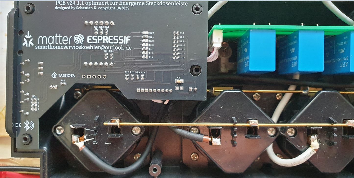

    Das Projekt basiert auf der LAN-Version, die von mir entwickelte Austausch-Platine funktioniert aber genauso mit der USB-Variante der Steckdose. Auf der Leiste läuft jetzt die aktuellste Tasmota-Firmware, womit sie komplett lokal und ohne Cloud-Zwang läuft und endlich auch stabil der original Oberfläche war ja mehr als schlecht.
    Die Platine passt 1-zu-1 in das originale Gehäuse und macht die Steckdose absolut zukunftsfähig. Das Wichtigste dabei: Der originale Überspannungsschutz bleibt voll erhalten! Was ihr noch neu reinbauen müsst wäre ein 5V Netzteil und ich habe den Netzschalter ausgebaut um Platz zu sparen.
    🛠️ Eigenschaften & Features:
    Dual-Konnektivität: Die Steckdose kann wahlweise per LAN oder WLAN betrieben werden.Volle Flexibilität: Die drei integrierten Taster auf der Platine sind in Tasmota komplett frei konfigurierbar.Integrierte Sensorik: Ein DS18B20 Temperatursensor ist direkt an Bord. Er kann entweder die interne Gehäusetemperatur oder (mit passender Platzierung) die Umgebungstemperatur des Raumes messen.100% Kompatibilität: Nahtlose Integration in ioBroker über den Sonoff-/Tasmota-Adapter oder per MQTT.

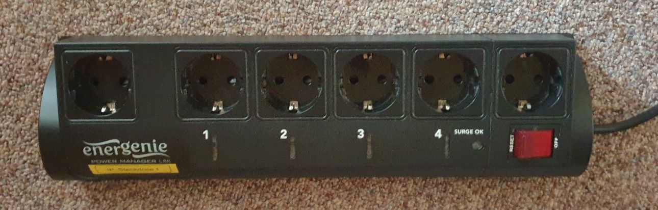

    Das ist die Steckdose mit eingebauten Überspannungsschutz

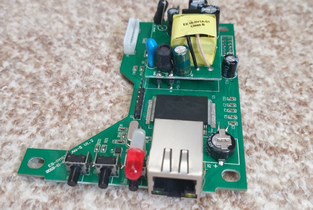

    Diese Platine müsst ihr ausbauen bzw abstecken
    Und meine Platine einbauen
    Nach erfolgreichen Umbau habt ihr eine alte Smarthome Steckdose die nie in Alexa un iobroker oder HA ging plötzlich Matter over Wifi und Tasmota fähig.
