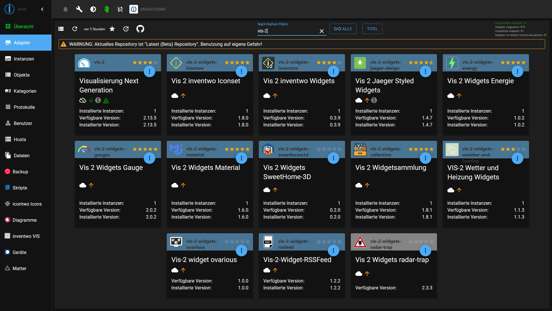

              @matze-r sagte in Thermostat Widget Problem:
              weil mein altes widget funktionierte habe ich es nach Vis 2 importiert um das zu testen
              Warum, das geht nicht unter VIS2!
              Zeig mal die Einstellungen von VIS2 Thermostat Widget.
              Edit:
              Welche Versionen sind installiert.
              Immer Daten sichern!
              Matze RM 1 Antwort Letzte Antwort

                @sigi234
                cool danke es funktioniert, nach dem Update der Vis2 auf die neuste Version geht es jetzt
