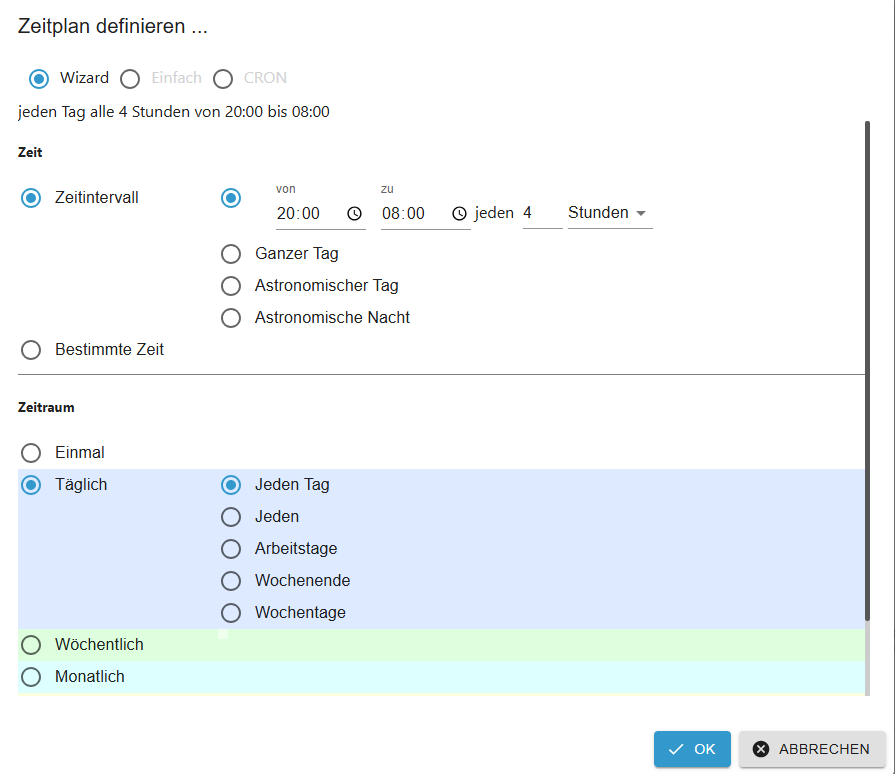

    Das geht vermutlich ganz schnell hier :)
    Ich möchte von 20 Uhr, alle 4 Stunden , bis morgens 8Uhr die Temperatur geprüft haben.
    Wäre der Wizard so richtig eingestellt?
    (Überwiegend geht meine Frage dahin, weil die Einstellung tagübergreifend ist.
    Nach meiner Logik wären es 4 Prüfungen in der Zeit.
    • haselchenH haselchen

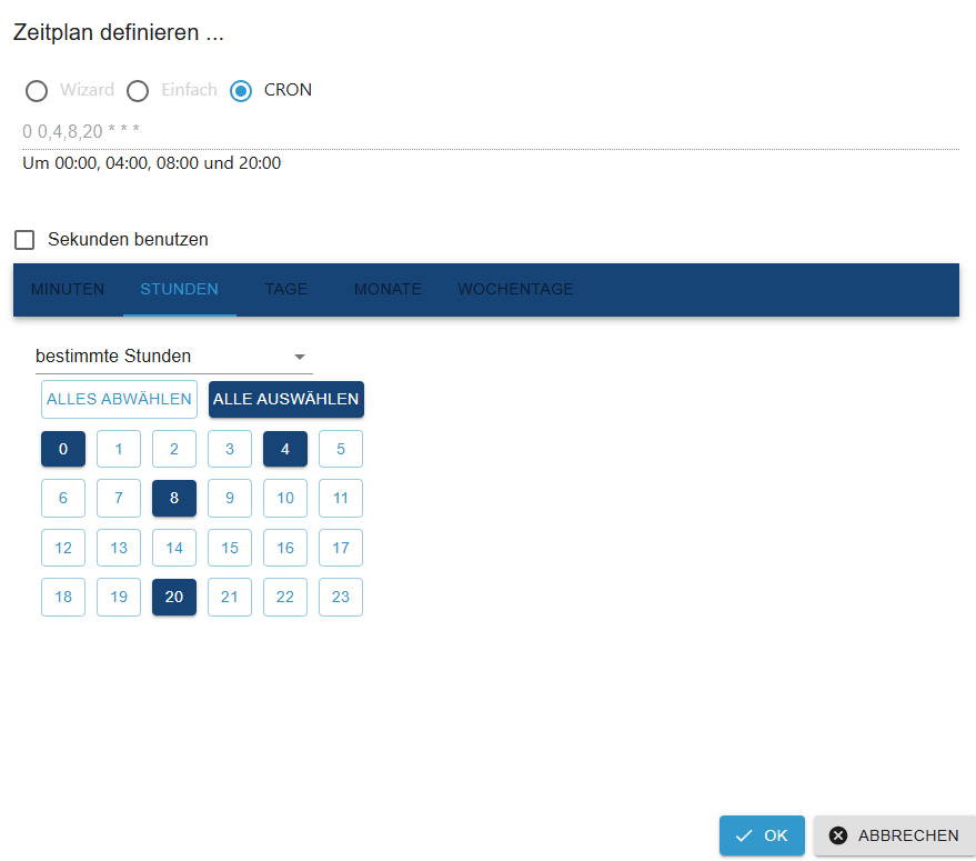

      @haselchen
      das wäre dann so
      0 0,4,8,20 * * *
      reicht dann
      mich würde interessieren was der Wizard beim umstellen auf Cron dann anzeigt
      das tagesübergreifende ist nur ein Problem bei Astrodaten, nicht bei Cron

        So sieht das Ganze mit Deinem Vorschlag aus
          @haselchen sagte in Zeitplan definieren (Blockly Wizard):
          klar ;-)
          ich hab mich wahrscheinlich zu unpräzise ausgedrückt, sorry.
          Ich hätte gerne gesehen Was aus deinem geplanten Wizard wird, wenn du auf Cron umstellst.
          Es geht ja
          0 */4 * * * jede 4. Stunde zur vollen Stunde oder 0 20-8 * * * jede volle Stunde von 20 bis 8.
          aber von 20-8 jede 4. Stunde weiss ich nicht ob und wie das geht
