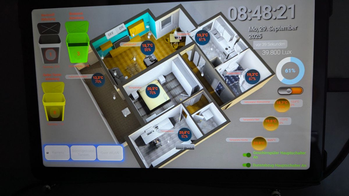

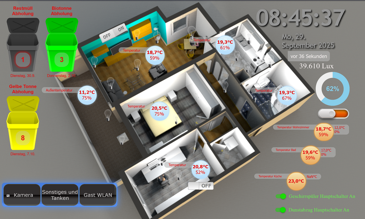

            @vowill said in Fully Browser lädt Visoberfläche nach einiger Zeit neu?:
            PS zum Thema "Farben vom Vis anders über den Fully Browser": Das kann eigentlich nicht sein: Fully nutzt das gleiche Android Webview wie der (Google-)Broowser auf dem Tablet auch.
            So sieht es im Crombrowser am Windows PC
            Und so auf dem Tablet
            Dr. BakteriusD 1 Antwort Letzte Antwort

                @biker1602 Ich vermute, dass es an Einstellungen am Tablet liegt. Irgendwelche Kontrastverbesserungen oder ähnliches?
                Bei meinen beiden Fire-Tabs sieht die VIS unter dem Fully-Browser genau gleich aus wie am PC unter Chrome, Edge oder Firefox.

                  @dr-bakterius
                  Aber ich hatte ja davor die Vis2 App drauf und da war das nicht. Da war es auch identisch

                    So ein Problem mit der Darstellung habe ich gelöst. Habe das Tablet auf Werkseinstellungen zurückgesetzt und siehe da die Darstellung passt.

                            @biker1602 sagte in Fully Browser lädt Visoberfläche nach einiger Zeit neu?:
                            Wie gesagt, war eine Einstellung am Tablet.
