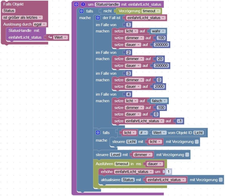

    kann mir jemand sagen, warum der 1. Timeout in meiner Statemachine wie erwartet funktioniert und die nachfolgenden 2 (in anderen States) wie nicht existent durchrauschen
    Anstatt den Status von 2 auf 3 erst nach 5 Min zu ändern, geschieht dies direkt nach der Änderung von Status 1 auf 2
    ICh habe bereits die Namen so geändert, daß sich das erste Zeichen unterscheidet (half auch nichts)
    und habe den "Stop Timeout" in den Timeout selber verschoben (war zuvor im nächsten State)
    Auch wenn ich mir den JS Code zum Blockly anschaue, kann ich keinen Grund erkennen, weshalb die weiteren Timeouts NICHT mehr funktionieren - der 1. aber schon (und auch wiederholt - als nach erneutem Start der Ablaufsteuerung)
    Hier der JS-Code zu dieser Funktion

      @hajolu069 Meine Befürchtung ist jetzt, daß Blockly NICHT mit mehreren "Sonst Falls" Fällen umgehen kann und max. 1 solchen "Sonst Falls" richtig behandeln kann, der Rest läuft unter "Sonst"
      muß schauen, woher ich ein "Switch" bekomme und wie ich es zu nutzen habe - vermute es ist das "Prüfe xxx"
      nur wie ich dort die einzelnen Prüfungen angeben muß, muß ich jetzt erstmal herausfinden.
      Sobald ich mehr weiß, melde ich mich wieder un löse hier alles auf.

        @hajolu069 sagte: Blockly NICHT mit mehreren "Sonst Falls" Fällen umgehen kann
        Der Javascript-Code zeigt, dass Blockly es kann.
        Was macht die Funktion EinfahrtLicht_StatusNext?
        Wodurch wird die gezeigte Funktion aufgerufen?

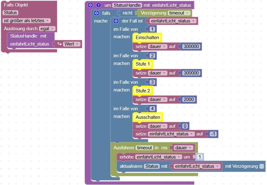

          Versuche es mal so:
          Blockly setzt die Timer-Variable bei Ablauf automatisch auf null.
          H 1 Antwort Letzte Antwort

            @paul53 Danke - das ist ein sehr guter Tipp
            denn meine Vermutung ist und bleibt, daß anscheinend nicht mehr als 1 Timeout innerhalb einer Funktion wirklich funktioniert
            denn bisher haben wir Timeouts kaum in unserem Scripten im Einsatz
            Daa Blockly die Timer-Variable bei Ablauf automatisch auf Null setzt, davon war ich ausgegangen - mein erster Ansatz war 3 Timer (in jedem Status einer) OHNE ein Stop
            Deine andere Fragen beantworte ich Dir gleich.

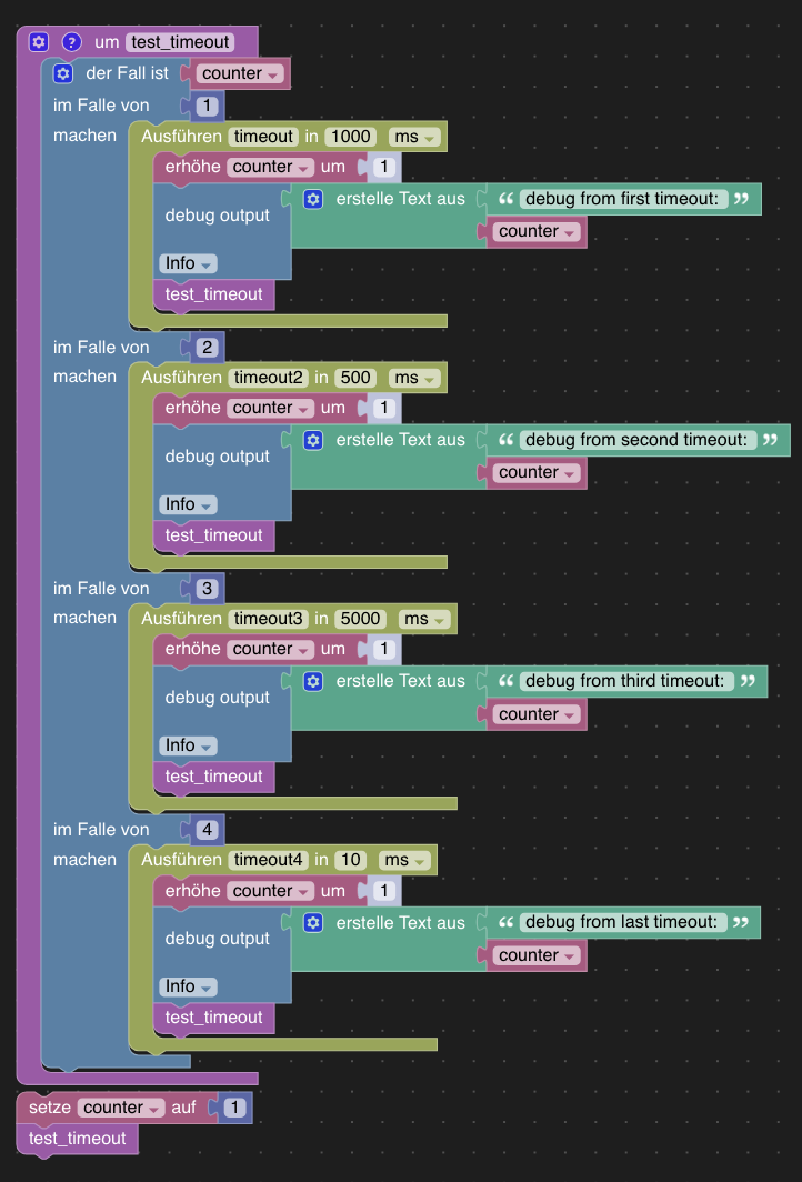

              @hajolu069 sagte in Mehrere (separate) Timeouts in einer Statemachine:
              Das ist eindeutig falsch.. Ich habe Skripte mit mehreren Timeouts in Funktionen im Einsatz.
              A.

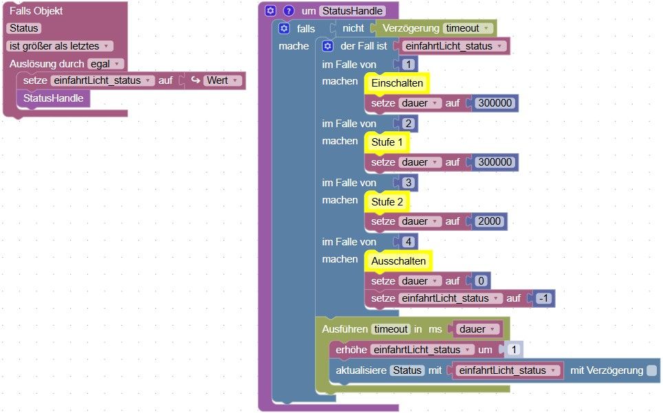

                @paul53 Die StatusNext macht nichts anderes als "bei Änderung" die lokale Variable und anschließend die globale Variable (0_userdata.0-Bereich) auf den angeforderten Wert zu ändern
                UND damit ist auch die 2. Frage beantwortet, denn die gezeigte Funktion wird durch den Trigger bei Änderung von der globalen Variable aufgerufen
                meine Debug-Informationen zeigen auch, daß die Ablaufsteuerung / Statemachine sauber funktioniert - bis auf die "Timeouts"
                Daher werde ich Deinen Ansatz ausprobieren und dann Rückmeldung geben.
                Ist denn irgendwo schon bekannt geworden, daß ein abgelaufener Timer in einem Script einen 2. Timer nicht mehr zulässt ?
                Man muß es ja nur wissen, um "Workarounds" zu entwickeln - mein Ansatz wäre dies dann auch über eine "globale Variable" zu lösen, die man auf "true" setzt, um einen Timeout aufzuziehen (ähnlich Deiner Lösung - nur eben in einem Trigger, der nur bei Änderung auf True Aktionen auslöst und als erstes sich selber auf False ändert - die Dauer kann ja dann ruhig weiterhin lokal bleiben, weil globale Zugriffe deutlich mehr Zeit und Speicher kosten)
                Dieser "Workaround mit globaler Variable" hätte den Charme, daß man an beliebigen Stellen im Code einen neuen Timeout aufziehen kann - wenn man dann unterschiedliches "Handling" durch den Timeout benötigt, muß man dieses auch wieder über eine "Handle"-Funktion abarbeiten und die Stati (oder für jene, die Namen brauchen auch namentliche Stati) in diesem Handle dann ausführen, während man zuvor (vor Setzen des Timeouts) eine lokale Variable beschreibt, die den "Status" (also die später auszuführenden Schritte im "Handle") beinhaltet.
                Klingt vielleicht kompliziert, ist es aber nicht wirklich.

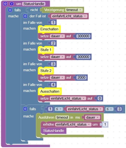

                  hat aber einige Pitfalls.
                  ggf. wird der Wert in den Datenpunkt erst/schon geschrieben, wenn die nächste Stufe abgefragt wird.

                        @hajolu069 Wer ruft denn EinfahrtLicht_StatusHandle auf?
                        Initial durch einen Datenpunkt-Trigger das Wecken aus Idle, und das Weiterschalten dann über EinfahrtLicht_StatusNext?
                          @Asgothian bist Du Dir denn auch sicher, daß Deine multiplen Timeouts so sind, daß 1 Timeout bereits abgelaufen ist, ehe die anderen gestartet werden sollen - das ist nämlich bei mir in der Programmierung der Fall.
                          Wenn Du Deine Timeouts vielleicht startest EHE auch nur einer davon abgelaufen ist, könnte es sein, daß dieser "Fall" richtig gut funktioniert - nur im Falle von einem "abgelaufenen Timeout" macht Blockly Fehler beim Starten von weiteren Timeouts und sie gelten dann alle als bereits abgelaufen (oder werde gar nicht erst gestartet, sondern "ignoriert").
                          Dein Fall wäre z.B. der Fall, wenn Du mit "geschachtelten" Timeouts arbeitest.
                          In kurz, ja. Allerdings bin ich nicht zu Hause und kann / will das Skript nicht posten. Deswegen hab ich Deinen Ansatz vereinfacht und mit Log-Ausgaben nachgebaut.
                          Skript:
                          Log:
                          2025-09-28 13:09:50.706 - info: javascript.0 (615) script.js.Skript_1: registered 0 subscriptions, 0 schedules, 0 messages, 0 logs and 0 file subscriptions
                          2025-09-28 13:09:51.707 - info: javascript.0 (615) script.js.Skript_1: debug from first timeout: 2
                          2025-09-28 13:09:52.209 - info: javascript.0 (615) script.js.Skript_1: debug from second timeout: 3
                          2025-09-28 13:09:57.211 - info: javascript.0 (615) script.js.Skript_1: debug from third timeout: 4
                          2025-09-28 13:09:57.222 - info: javascript.0 (615) script.js.Skript_1: debug from last timeout: 5
                          Die Timestamps im Log zeigen deutlich das alles so ist wie es soll
                          • Der erste Log-EIntrag kommt 1001 ms nach Start
                          • der nächste dann 502 ms später
                          • der dritte dann 5002 ms danach
                          • und der letzte 11 ms später - so wie die Timeouts auch gesetzt sind.
                          Dein Problem muss liegen bei
                          • der Verschachteln von 2 Funktionen (EinfahrtLicht_statusHandle und EinfahrtLicht_statusNext)
                          • der globalen Variable einfahrtlicht_status
                          In dem Umfeld passiert etwas das du uns nicht gezeigt hast welches für den von Dir beschriebenen Effekt verantwortlich ist.
                            @hajolu069 sagte: die lokale Variable und anschließend die globale Variable (0_userdata.0-Bereich) auf den angeforderten Wert zu ändern
                            Begriffserklärung: Die Variable einfahrtLicht_status ist eine globale Variable im Skript und "0_userdata.0-Bereich" ist ein Datenpunkt.
                            Anstelle des rekursiven Aufrufs der Funktion setzt du den Datenpunkt "0_userdata.0-Bereich" auf den geänderten Wert, der anschließend triggert, um die Funktion aufzurufen. Etwa so:
                            Der Trigger auf "ist größer als letztes" verhindert den Trigger auf den Wert 0.
                            EDIT: Als Funktionsparameter ist einfahrtLicht_status eine lokale Variable innerhalb der Funktion:
                              H Offline
                              H Offline
                              HaJoLu069
                              @martinp Ja genau - der "lokale / interne" Status wird beim Ändern auch immer auf einem "Datenpunkt" abgespeichert und DESSEN Änderung ruft dann den Handle auf - wie man so Statemachinen eben baut mit Blockly.
                              Idle - ist der Initiale Status
                              und Idle wird automatisch immer dann eingenommen, wenn man über den letzten Status hinaus wechseln wollte - von daher ist StatusNext ein
                              • Speichere neuen Status (aktueller + 1) temporär ab
                              • prüfe ob temporärer Wert > als maxStatus ist, falls "ja", setze temporären Wert auf 0
                              • schreibe temporären Wert auf lokale Variable und anschließend auf Datenpunkt-Kopie, damit der Trigger wieder ausgelöst wird
                              ach ja - und wenn man die LichtSteuerung aufstarten will (Wallbox wurde eingeschaltet oder Lichtschranke hat ausgelöst - wobei eine zeitliche Überprüfung auf Sonnenaufgang-Start und Sonnenuntergang-Ende erfolgt, damit nur bei "Dunkelheit" das Aufstarten aktiviert wird), dann wird der Status auf 1 gesetzt, damit die Ablauf-Steuerung / Statemachine angestoßen wird und ihre Stati bis wieder "Idle" automatisch durchläuft.
